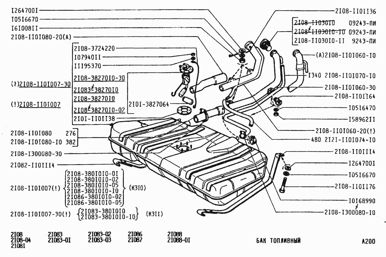

ПРивет, подниму тему с 2007 года)))
Протекает эта самая труба наливная, в магазине привезли уже вторую на заказ - обе не то что надо: 99-ая - длинная с одним кронштейном, и еще 82 - но у неё крепление одно не совпадает, да и вроде изгиб другой.
ни кому не приходилось менять её?
По рисунку нужен 2108-1101060-20 (оба кронштейна - на правой стороне по ходу движения авто)
