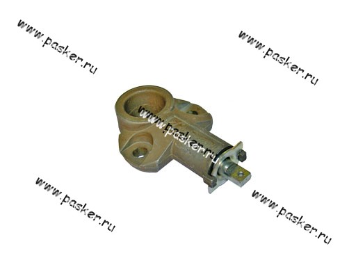

Замок спинки заднего сиденья 2108-099 ДААЗ

замки отдельно продаюцца, рублей по 80 вроде.

neprezent писал(а):Замок спинки заднего сиденья 2108-099 ДААЗ
Да, наверно получится купить только замок в сборе. Есть отдельная деталь, язык замка называется. Номер 2108-6824122, тут на картинке есть:
http://rain-auto.auto2d.com/index.php?tree=11_1281
После обеда в Русь схожу, узнаю.

Ничего сложного там нет. Я покупал замки в сборе. Главное - в конце правильно тяги подсоединить.

Детская болезнь.На металлический палец запресованна пластмасса,которая со временем трескается,слезает с пальца и остается торчать в замке,замок уже не открыть. Слышал,вроде в Пятерке,которая каблучок такая же используется.

@lllig@tor писал(а):Детская болезнь.На металлический палец запресованна пластмасса,которая со временем трескается,слезает с пальца и остается торчать в замке,замок уже не открыть. Слышал,вроде в Пятерке,которая каблучок такая же используется.
У меня она просто обломилась... Могли бы сделать целиком металлический палец.
Купил замок в сборе в Руси,
46 рублей.
P.S. Посмотрел компьютерную мурзилку по 99, замена замков описана, ничего сложного, имхо. Сейчас пойду поменяю.
