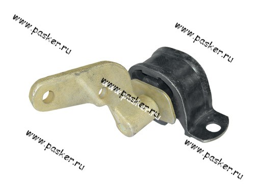

Аффтар - прочитал все, но не вкурил по поводу опор??? Какой опоры не хватает???? на стоке??? А то движок действительно на холодную колбасит не по детски??? Если открыть капот и стоять лицом к движку - то какую опору нуна докупать и ставить???
SH
Сообщения: 2735
Откуда: Москва ЮАО
Авто: BMW E90 325iA
Nikki
Если лицом к движку - смотриш на главный тормозной цилиндр и потом строго вниз - будет коробка - налево см 10-15 и потом еще см 10 вниз. Будет как раз край коробки. Вот туда опора ставится, снизу естественно.

Т.е. на зубиле такая опора крепилась к болтам стяжки коробки и к коробу кузова??? она???
SH
Сообщения: 2735
Откуда: Москва ЮАО
Авто: BMW E90 325iA
Nikki
ага, она родимая. токо на матреху она чуть-чуть другая по форме. Продается обычно в комплекте с кранштейном т.е. токо болты и 4 гайки надо.
Вот она родимая.

я так понимаю крепить эту заднюю опору по следующим точкам указаным стрелками?
А бывший хозяин всетаки не мудаГ, нижняя опора под геной есть.
Gloom
Chip 'n Dale типо)))
Сообщения: 22712
Авто: Kuga 2015,Stepway 2013, FF2 2011
Darkon
правильно понимаешь...
