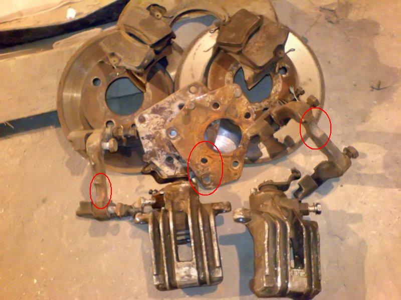

Kirill111 писал(а):
Поднимем темку.
У меня точно такие же суппорты, т.е. от Гольфа 4, BHN180/181. Но, есть одно отличие - рычаг ручного тормоза направлен в другую сторону.
Скобы тоже толстые, только без проточек под болты на балке.
Кирилл, ты не помнишь, какой глубины были эти выемки и как в них располагались болты?
Чтобы поставить мои скобы нужно их практически распилить на двое. Может, конечно втулки помогут. Блжад.
У

Неужели мне надо скобы другие? На Гольфе диаметр диска 232, а у ТАЗа 239. нехороший человек, знал бы, купил комплект.

usv
Я если честно не понял твоего вопроса.. В чем именно проблема? Диск слишком широкий выходит или диаметр диска слишком большой?
usv
Сообщения: 4164
Авто: 2115 1.6 16v
Kirill111 писал(а):usv
Нее, скобы у меня толстые, как на твоем фото, но без проточек (полукруглые выемки). Хочу узнать, это самопал или с завода они были и как эти скобы налезли на ухо цапфы ступицы и болт? Втулок же у тебя дистанционных нет?
Т.е., мне надо делать выемки под болт балки? Или укорачивать втулки дистанционные. Планшайбы правда еще не пришли.
И по диаметру диска - 3,5мм с одного края это критично? У ВАГа и ТАЗа разница 7 мм в диаметре.

Kirill111
дэф мотанcпорт
Сообщения: 50161
Откуда: Замкадыш
Авто: Бодрая купешечка
Блин, я тоже не могу понять нибуя..
Аааа, скобы без полукруглых выемок.. Странно. Тогда да, они походу в цапфу упрутся наверно.. А может не упрутся. ХЗ кароч.

Картинку добавил.
У меня уже депрессия началась. Купил хз что за 3 штуки, теперь кроить надо.
Kirill111
дэф мотанcпорт
Сообщения: 50161
Откуда: Замкадыш
Ну тут варианта два - либо искать другие скобы, либо точить эти болгаркой.
дэф года 2011
Сообщения: 27215
Авто: Сид + ATV
Хм. По-моему у меня там тоже проточек не было. Не помню, но скорее всего не было. Скобы были симметричные. Все встало к балке впритык.
дэф года 2011
Сообщения: 27215
Авто: Сид + ATV
Kirill111 писал(а):либо точить эти болгаркой
Там столько всего болгаркой точить что парой прорезей больше, парой меньше это не принципиально, все-равно если в первый раз ставишь здт, то промучаешься часов 6 как минимум
