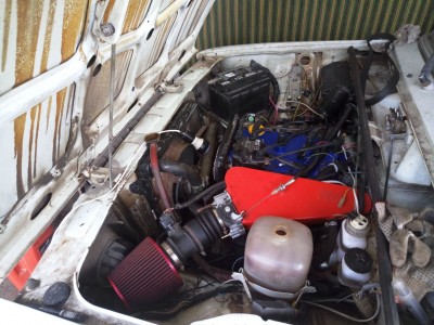

Здравствуйте! Нужна помощь. Кидать масло через сапун на горячую. Двигатель Ваз 21124 1.5 16V после кап. ремонта. Что было сделано проверена компрессия в 4х цилиндрах по 10 кг. У меня есть пережевывание что это все из-за не стандартной крышки ГБЦ.

viktor517 писал(а): У меня есть пережевывание что это все из-за не стандартной крышки ГБЦ.
Как вентиляция сделана ? Обычно с плоской крышкой ставят маслоуловитель .

стоял китайский масло уловитель он набрался маслом

я с кланяюсь что проблема с циркуляцией кратерных газов! Но не знаю как решить проблему!

viktor517 писал(а):стоял китайский масло уловитель он набрался маслом
Ну так сливать его оттуда или сделать слив в поддон .
viktor517 писал(а):я с кланяюсь что проблема с циркуляцией кратерных газов! Но не знаю как решить проблему!
Стоковую крышку поставить не вариант ? Сток схему вентиляции повторить .

А если на работающем движке снять шланг с сапуна, тоже масло летит? Ну заодно воздушный фильтр надо проверить, если он грязный - то движок сильней сосать будет газы с маслом из картера.

. Я уж, навозился с этой ВКГ... Многие приговорили поршневую, но компрессия в норме, значит кольца держут хорошо. И у меня эта ВКГ практически такая же как и на Вазах, тоже сапун снизу картера. Но там не надо снимать шланг, шланг надо снять с сепаратора на клапаной крышке. Если есть сизый дымок из шланга - значит поршневая приплыла. А если просто пар выходит с резонансными толчками воздуха - значит всё в норме.
Я вобще переделал ВКГ. Стало меньше замасливать впуск.
Ну а грязный фильтр трудно пропускает воздух и в гофре образуется повышеное разряжение, которое будет сосать со всех щелей.

Ситрогон писал(а):viktor517
Шланг снимаешь тоже льет! Фильтр новый.

Тогда надо маслопомоечку ставить.. Сепаратор в крышке не отделяет пары масла от газов.
wirtgen
Сообщения: 4411
Ситрогон писал(а):Сепаратор в крышке не отделяет пары масла от газов.
А его там нет
Там нужна мощная маслопомойка .

Нет не глохнет! А что по поводу крышки был выбор либо новую либо такую, но с стандартной была бы проблема с установкой датчика давление масла от ВАЗ 2106.

Сегодня доработал свой старый маслоуловитель. Завтра буду проверять!

От масляных паров - маслопомойка мало поможет, проверено. Я на тонкую линию ставил даже баночку с марлей. Марля сухая, а в коллекторе лужица масла... Парадокс.
wirtgen
Сообщения: 4411
Ситрогон писал(а):От масляных паров - маслопомойка мало поможет, проверено. Я на тонкую линию ставил даже баночку с марлей. Марля сухая, а в коллекторе лужица масла... Парадокс.
Так ее ставят не на тонкую линию . Правильней ставить на выход из блока .

На ВКГ всегда две линии. Тонкая в дроссель и толстая в воздуховод. Вот у меня особенно тонкая масляные пары засасывала. Придумать бы какой - суперсепаратор, навроде 'циклонного' который показывал Nauex.

Все решил проблему! После доработки маслоуловителя больше нет проблем! Спасибо всем за помощь!
