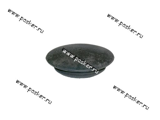

идешь в автомагазин, просишь "заглушки задних стоек на восьмерку 2 штуки"
у нас 9 рублей/штука стоят.
открываешь багажник, снимаешь обшивку багажника (вернее отгибаешь). нужно добратьсо примерно до мест крепления ремней безопасности. там, где опоры стоек, есть дырки (отверствия). в эти дырки и вставляешь заглушки. Пшиков нет. все.

Hedwig
Сообщения: 324
Откуда: Украина Запорожье
Авто: ВАЗ 21124
Own писал(а):афтар-мегабаянист
З.ы. V1T, вообщем подписываюсь под каждым словом
Покажите , если не трудно, а то в наших магазинах когда спрашиваешь, то продавцы глаза делают в размер ваших пяти рублей!

Own писал(а):
гы..вот прикол...у меня вчера, по мойму сообщений больше, чем сегодня было в статистике ну эт так..ниачом
Спасибо за фото!
