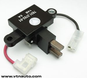

Сегодня был установлен новый РР 93.3702 от калины! Напряжение ниже 14,1В на горячую с полной нагрузкой не падает, при заводке на полу холодную 14,26В, на холодную - завтра отпишу:)
Старый выкинут по причине просадки напруги на ХХ аж до 12,9В( с полной нагрузкой) и среднем постоянном значении 13,4В!!!

ortodox писал(а):Как я понял , ты поставил РН от Приоры типа 7931.3702 И4?
93.3702 - стоял на приоре. видимо и на калинах такие стоят.кстати работает отлично!
ortodox писал(а):Во -первых дополнительные диоды стоят не в приборке , а в генераторе , их там три штуки . Если их не подключить , а провод с клеммой Д от приборки кинуть напрямую на регулятор , то контрольная лампа может не тухнуть при пуске.
это я знаю, может ты не так понял.
можно смело ставить без всяких переделок.
я себе на болтик (контакта W) одел термоусадочную трубку, чтобы в этот раз без косяка.
у электриков видел подковы с допдиодами и на контакте-W был папа-разьем. значит бывают и такие подковы, для старых ген.(с допдиодами) и для новых без допдиодов. это если кто не хочет или боится перемкнуть болт на массу

Ну, наконец то, дочитала тему до конца и так и не поняла к какому-таки решению пришло всё обсуждение выбора РН?
Сейчас часто приходится ездить по ночам (с полной нагрузкой на генератор U=13,0 В в среднем - маловато будет!). На генераторе (Белорусском) написано: 3202.3771 (2112 - 3701010 - 05) 14В 90А.
Какой РН нужно вживить в этот генератор без вмешательств в панель приборов и сильных переделок потрохов генератора?

ставь 93.3702 или 7931.3702и4. переделовать ничего не надо. просто подключи правильно.

Да. Только выводы у РН разных производителей могут быть других цветов:
Надо еще уточнить на всякий случай , какой регулятор стоит в этом белорусском генераторе.
Есть на некоторых Вазах генераторы (кажись "Искра") к которым упомянутые РН не подходят

Снял аккумулятор на зарядку, плотность 50% заряженности. Прошлый раз снимал 4 месяца назад, езжу каждый день дом-работа-дом, в среднем не более 1часа в светлое время суток. Напряжение при работающем двигателе 13.8-14.0В. Зарядил, померял: 13.8В-ток заряда около 0 (0.1А), 14.4В - 1А, 14.7В-2.2А. Ставлю новый РН, клемма W с большой дыркой, термоусадку надел, прозвонил - с массой не контачит, с фазой - да, клемму D надел, не выкусывая диоды. Меряю ток на выключеном двигателе - 0.5А
, снимаю провод от аккумулятора на генераторе, ток уменьшается до 0.15А. Ставлю старый, меряю пару секунд 0.1А потом 0.063А - вроде нормально. Опять новый - опять большой ток разряда. Громко ругаясь ставлю старый - все в норме. Завелся, напряжение 14В, доехал до работы - 13.8В. Пока придется ездить с хроническим недозарядом, т.к. такой ток разряда не устраивает.

Купила 7931.3702И4 (дороже штатного в 5 раз, интересно - толк от него будет?), соседский пионер уже припаял к нему проводки под болтики (один больше, другой меньше) по схеме выше. В выходные кого-нибудь припашу поменять РН.

Подсоединил на столе - все комбинации перепробовал, пока на ноге D - 0 потребление 0, цепляю +, начинает работать, лампочка загорается на щетках. W на + на - пофигу. Еще раз, белым днем все прикручиваю, как только подключаю (просто прикладываю к клеме) фазный W - идет разряд. Завожу - заряда все равно нет :-(
Буду мутить с диодом в земляном проводе. Который раз убеждаюсь - если с первого раза не заработало, лучше сразу выбросить (как и с компьютерными программами)

Проинсталлировал РН 7931.3702И4. Диоды пока не отключал, в приборке не копался. Результатом доволен - 13.9-14.4 (при разном количестве потребителей). :cool:
13.9 это - габариты, противотуманки, ближний, дальний, обогрев зад.стекла, задние противотуманки, стопы, задний ход, аварийка 8-)
Про то, что было раньше со старым РН, даже говорить не буду.

А у меня почему-то не получилось! :-(
установили согласно рисунку, завели, а зарядки нет вообще (комп показал 11,9В). Поставили старый - всё нормально. В чём может быть хитрость, может нужно было дольше подождать (почти минуту смотрели)? Или РН попался какашный.
