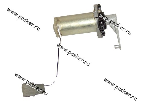

У меня такой:
Там 3 винта откручиваешь и половинки разделяются.

Повезло. Нового образца стоит 450 рублей, а старого как у меня (на фото выше) 1300. У меня вот сдох резюк (потенциомер), так вот жаба душит новый ММР в сборе купить. :-(
А за 450 проще новый поставить.
А то что заклинивает - там же редуктор, ось какая-нибудь поломалась, в зубья у щестененок мусор попал. Мало ли что может быть.
По любому должен при подключении питания крутить штырек. При смене полярности крутить в другую сторону.
