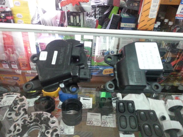

Начал дурить ММР, то работает, то нет. Или холод постоянно или жара, бывает замирает в среднем положении (вижу по БК процент открытия заслонки). Хочу заменить, в магазине несколько видов, какой производитель лучше Чистополь или Калуга? Взаимозаменяемы ли они между собой?

Спасибо за подсказки!
Нашёл в чем причина и климат-контроль восстановил. У богдашей стоит такой ММР: 2110-8127200-12 (см. фото) Обратная установка ММР заставила немного понервничать..........
