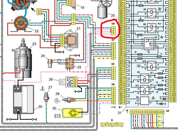

3)Но когда стал ставить ЧЯ на место, при подключении аккумулятора вообще никакой реакции не было. Будто все напроч сдохло. Пошел по проводам от плюса аккума: на генератор, там потом с этой же клеммы пошло два розовых провода в ЧЯ. Зеленые контакты были - поменял клемму (5р). По схеме проследил что провода пошли в монтажный блок на 8 колодку. Снова снял ЧЯ. Нашел 8 колодку (или шину). Подходят эти оба розовых провода и тоже зеленые. Отгнили и отвалились. Новые контакты №5 и №6 (8р) и всё ЗАРАБОТАЛО!!!.
