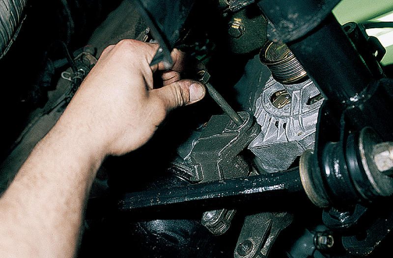

Я туда не лазил, но
тут есть такая картинка
как бы ничто не мешает хорошему танцору...

Видимо не внимательно прочли я написал если на тачке установлен ГУР!!!!!!!!!!

ГУР ?..... Наверно надо болт ставить наоборот.

mr1 писал(а):есть такая картинка
фигня эта картинка.
У меня, с кондиционером, приходится снимать правую фару и адсрбер, чтобы вытащить гену. А снимать фару без ослабления бампера - нуйвонакyй такое щастье. Так, что и бампер приходится ослаблять. И хрен где это описано.
А болт там реально упирается в лонжерон.
