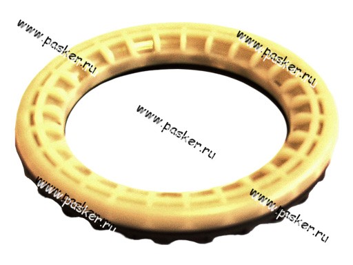

Верхняя опора supercool
Подшипник опоры скользящего типа. Там нет шариков Smile
Нечто подобное было на АЗЛК-2141,
ну, и разнесённая конструкция конечно же - СС-20.
Шток аморта теперь не крутицца вместе со стойкой, а прикручен к опоре намертво.
Передаю привет производителям амортизаторов,
которые не рекомендовали установку своей продукции с опорами СС-20.
Хочецца напомнить им,
чтобы не забыли внести изменения в конструкцию своего аморта,
прежде чем двигать на рынок с продукцией на Приору Smile
Изнашиваемых элементов в опоре всего два :
подшипник и сама опора.
На сегодняшний день рынок просто завален выбором опор.
Я себе поставил "Эладаформ",
тк только они шли сподшипником (ВПЗ) и с резинкой под чашку.
Цены - от 250р/шт (мои - 750р).
Подшипники есть двух видов - СКФ (350р) и ВПЗ (250р).
Что должно случицца, чтобы этот подшипник застучал - я не представляю Smile
По идее, к 100ткм там вымоет смазку и он начнёт просто скрипеть.
На такой ресурс я согласен Drinks or Beer

Ответить с цитатой
приоровские подшипники они же калиновские г@$но полное и часто рассыпаются, народ наоборот переходитб но не на СС20, а на асоми
Вернуться к началу
kalugin сейчас offline Посмотреть профиль Отправить личное сообщение AIM Address Yahoo Messenger MSN Messenger
Кир-кук
Сообщения: 13340
Откуда: 93-177
Авто: ПешкаРУС-Tranzit 4WD
Сообщение Добавлено: 01 Сентября 2009 17:45
Ответить с цитатой
Serg_x писал(а):
А можно купить приоровские опорники и приоровские пружины и вкорячить это все на стоковую 10ю стойку?
Нижняя чашка одинаковая?
Нет, не прокатит - нижняя чашка совершенно другая.
Узкий виток - упор пружины, широкий - подхват на сжатии широкого витка Smile
Ф топку грёбаный тюнинх Smile
Жалко 300р на подшипник, а 5 штук на подвеску нет vfac
Кстати, если появицца Макс-нп-макс,
давайте его дружно попросим - сделать скользящий подшипник из железа Smile
Потом запатентуем его
и тюнинг может идти дальше - делать причёски строго на десятой конструкции ROFL
