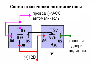

Этой проблемой я озадачился еще в феврале (когда разбил машину http://www.autolada.ru/viewtopic.php?t=205043), машина простояв неделю на морозе отказалась даже открыть двери своему владельцу. Стало очевидным что аккумулятор разрядился (позже выяснилось что велик ток утечки и причиной тому являлась магнитола, уже не вспомню сколько она тянула, но видимо прилично). Причиной тому было желание слушать музыку всегда (не зависимо от того включено зажигание или нет) поэтому от АКБ был протянут в салон провод и от него запитана магнитола а силовой и сигнальный провод магнитолы скручены вместе, это привело что магнитола попросту не засыпала даже если была выключена и снята передняя панель. Запитываться от замка зажигания не хотелось по причине озвученной выше и в инете в частности на автоладе в 10-ой ветке было найдено решение. Вот схема этого решения (там рисунок еще хуже Pardon )
Решение простое и эффективное, чтоб включить магнитолу достаточно вставить ключ в замок зажигания (после включения магнитолы ключ можно вытащить все будет продолжать работать)

Подтверждаю - работает!
Проблема одна - не у всех замок со встроенной контактной группой. В этом случае серый провод подсоединяем к контакту 15/2 замка зажигания. Ну, придется еще ключик поворачивать туда-сюда Smile.
Для местных любителей всё усложнять - реле не нужно! Выход на активную антенну имеет нагрузочную способность до 300 мА. Однако, если у вас 5 усилителей стоит... Smile

хреново что при этой схеме мафон не будет автоматом включаться при последующем вкл. зажигания. а так хотелось бы повесить +АСС на зажигание. и вместо концевика двери использовать отр. импульс закрывания ЦЗ. ставишь машину на охрану, музон автоматом отключается и АСС не садит нам аккум

есть один недостаток- это запитанная обмотка реле при играющей музыке
ну я для этой цели использовал блокировки сигнализации. Т.е. через 4-х контактное реле магнитолла подключена к сигнализации. Что получаем: включаем магнитоллу, слушаем музыку ... не выключая магнитоллу ставим сигу на охрану - магнитолла выключается сама. При снятии с охраны музыка сама включится и будет играть дальше.

в режиме охраны обмотка реле запитана или нет? а то сейчас большинство сиг в охране на управление подают минус

У меня сделано с кнопкой+реле.
Я просто тупо думал, что на синем появляется "+", тока когда работает радио (питание усилителя антенны), а там оказывается ещё и УНЧ...
Тогда всё ясно - импульс с БСК является запускающим, на голубом появляется питание - и схема защёлкивается.
Если выключить магнитолу - то надо перевставить ключ в замке.
зы: а чего-то я туплю, какой провод жёлтый или красный для питания выходных каскадов и моторчика привода СД (защищён предом 12-15 А сзади магнитолы)?

на этом остановлюсь скрестив эти две схемки

Я счас читаю параллеьно ту ветку, у каждого из способов есть свои недостатки.
1. От БСК, если на заведённой машине случайно выключить кнопкой питание магнитолы, она перестанет работать. Тем более, что пассажиры попадаются разные, а кнопки не всегда ясные.
2. Вариант от сиги не подходит - я в гараже не ставлю на сигнализацию (потому -что держу стёкла открытыми), да и вообще гараж+частный дом, иногда забудешь снять с охраны и полезешь в багажник....

*leha*
На форуме 10 лет
Сообщения: 4657
Откуда: syzran-samara
Авто: HYUNDAI TUCSON 4MT, 2008
Сообщение Добавлено: 17 Июня 2009 22:25
Ответить с цитатой
хотя нет. надо ещё третье реле, чтоб при стартере вся эта бодяга выключалась. Smile а то на моём замке нет оключаемой зажигалки при стартере, как на былых замках. чё ша такие не ставят? окуели совсем. и фары при стартере не гаснут Smile
