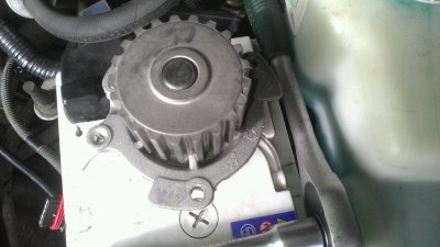

Добавлено спустя 57 минут 10 секунд:
[img]
IRS20160314_132144.jpg |
58,34 KB |
181 раз(а) |
vadim22
Сообщения: 27
Откуда: Набережные Челны
Авто: ваз 21124

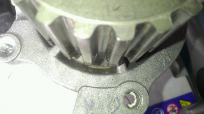

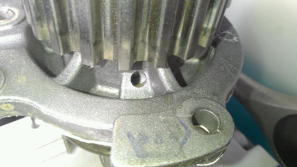

[img]
Добавлено спустя 2 минуты 31 секунду:
[img][/img]
Вот закинул
IRS20160314_132641.jpg |
76,89 KB |
186 раз(а) |
IRS20160314_133017.jpg |
66,17 KB |
174 раз(а) |
чорт, а похоже.
жёваный крот!
vadim22
Сообщения: 27
Авто: ваз 21124
Ну может мне так повезло. Сейчас воткнул лузар будем посмотреть.
Добавлено спустя 2 минуты 18 секунд:
Кстати она не шумела не пищала,люфта нет

Чего то не очень она похожа на тза.
Например шестерня. Заводская выглядит иначе. А именно на фото литье кусок и обработан. А должно быть кусок прутка на котором уже выбраны зубья и отверстие. Ну типо как шайба отрезанная от длинной шестерни. На торце электро гравировка должна быть.
Тут же пасаны просто маркером написали
Обратную сторону бы глянуть
Сообщения: 42076
Победитель Четверга писал(а):чорт, а похоже.
жёваный крот!
Первый отзывы со знаком минус о Дааз помпе тут на форуме.
По фото вроде как настоящий Дааз.

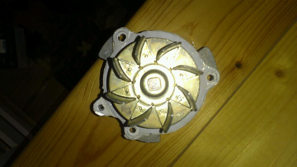

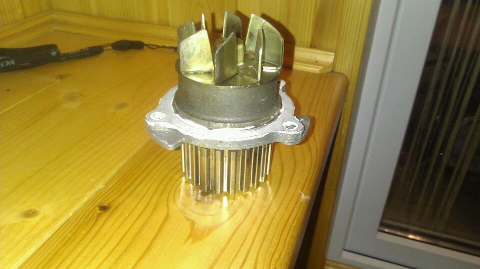

vadim22
а сделай фото крыльчатки ещё пожалуста?

Обратная сторона луны
Еще
IRS20160314_193231.jpg |
50,29 KB |
183 раз(а) |
IRS20160314_193314.jpg |
62,13 KB |
180 раз(а) |
Сообщения: 42076
vadim22
а какого года выпуска она у тебя? там в кружочке на корпусе в центре цифра должна быть выбита.

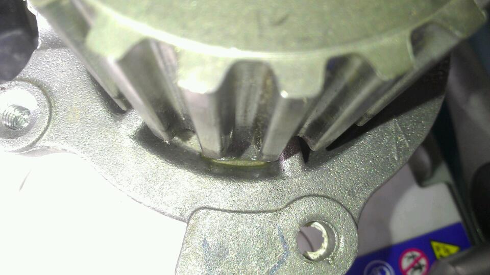

Сообщения: 42076
с..и видимо брак стали гнать
vadim22
Сообщения: 27
Авто: ваз 21124
я с начало думал может из под прокладки течет,а когда разобрал нефига,с дренажа
Сообщения: 42076
vadim22 писал(а):я с начало думал может из под прокладки течет,а когда разобрал нефига,с дренажа
видимо сальник приказал долго жить.
vadim22
Сообщения: 27
Авто: ваз 21124
за 350 км пробега
