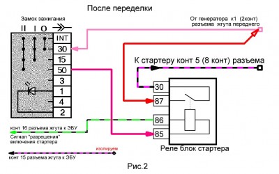

Я это реализовал в разы проще - на штатном реле блокировки. Теперь и контакты замка разгружены и блокировка работает. Нет смысла ставить еще одно реле, т.к в стоке основное "недогружено" и вполне может выполнять обе функции - силовое и блокировка!
Доработка предельно простая!
- на выв.87 реле подается постоянный силовой "+" с 2х контактного разъема жгута переднего (с него же запитан замок)
- провод идущий от разъема ЭСУД к конт 85 реле отрезаем и заводим на этот контакт провод шедший с замка на конт 85.
Вот и все. Теперь управление силовой цепью втягивающего реле стартера идет через контакты реле, а не через замок

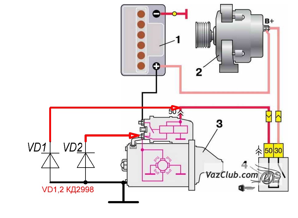

А чтобы контакты управляющего реле и силовые втягивающего не подгорали - всего 2 силовых диода по месту. Гасим ЭДС самоиндукции обмотки втягивающего и самого стартера.
Защита стартера.JPG |
Защита контактов втягивающего и реле |
