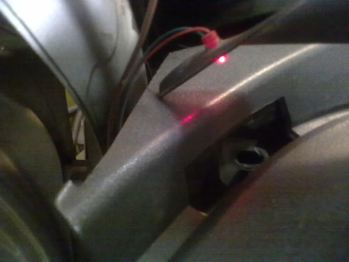

Проблема в следующем: после переварки кузова стал собирать торпеду, вроде собирал все в обратной последовательности, но выявилась проблема - не закрываются двери и от брелка и и от ключа.
Сигналка стоит Sheriff (названия не знаю, но фото прикрепляю), но как она подключена, т.е. без ЦЗ или вместе с ним - не знаю, так как покупал уже с ней.
О симптомах:
- диод мигает, т.е как бы сигналка ставиться на охрану, клацает, но активаторы молчат;
- нажимаю на пимпочку в двери (блокирую), срабатывает в районе блока ЦЗ (щелкает что-то);
Прикрепляю фото для наглядности.
Кстати, на фото также есть разъемы которые как бы свободные: два в блоке предохранителей и два внизу возле мозгов, т.к. не мог найти куды их "торкать" cry

Мне кто-нибудь по фото подсказал, что за модель сигналки.
Хочу найти схему и проверить по проводам что куды подключено у меня.
Во-первых, по фотке нихрена не видно.

предположу что сига SHERIFF ZX-900
ет если с обр связью, но без запуска
т.к. корпуса сиг одинаковые, ток начинка разная

вроде определил - sheriff aps-2625
завтра буду ковырять бедолагу Smile
