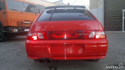

Неа, не поместится, нужно куда-то бачок ГУРа перенести, тогда да!
Вот кстати переделка на Авито всплыла

Tratil
