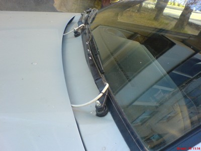

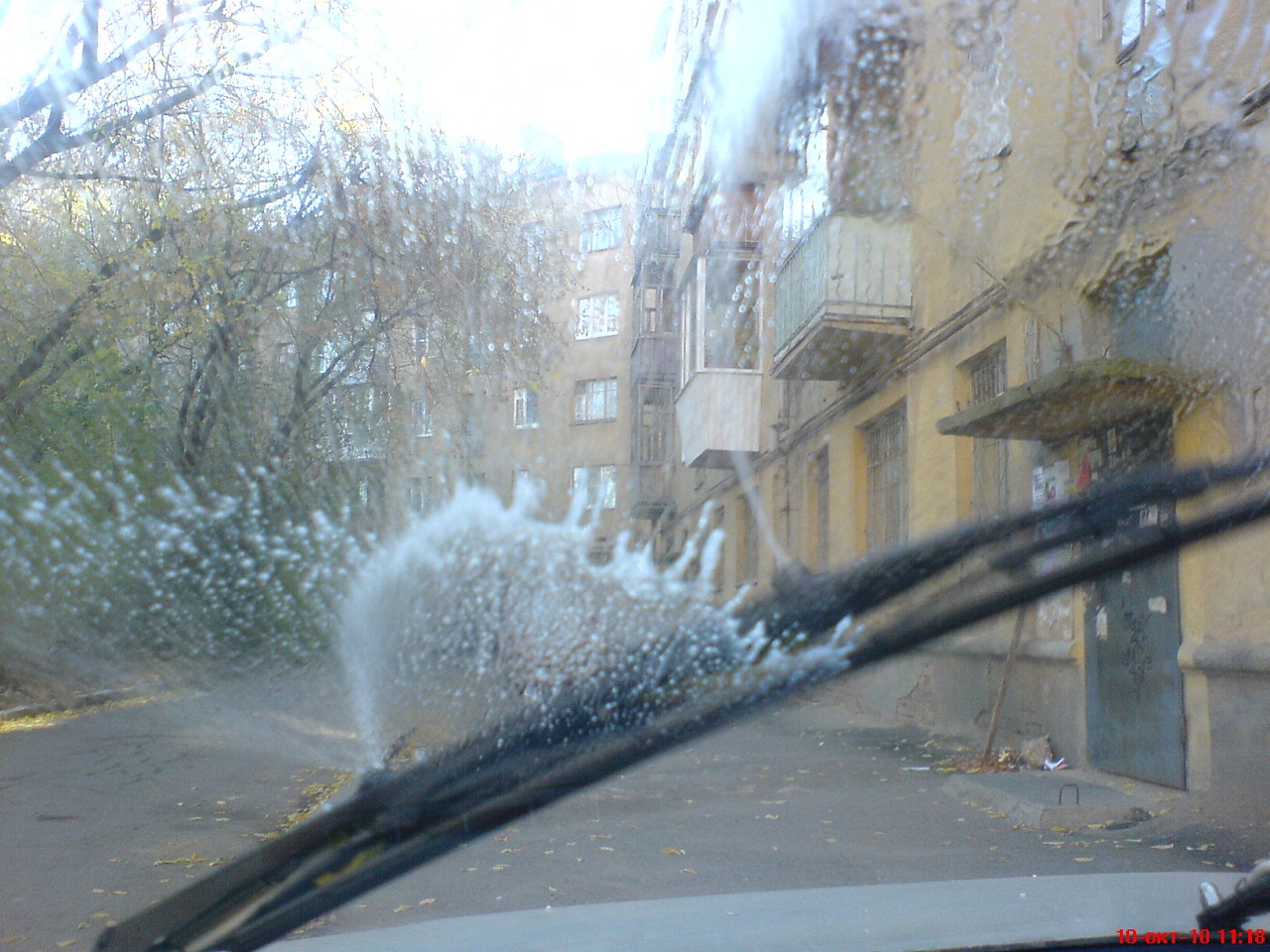

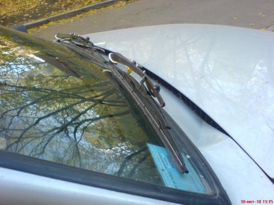

Тут тема есть, где-то про поводки 10-е со сполерами как прикрутить на Самару (у меня 2114), так я в эти сполера интегрировал форсунки обычные по 2шт в каждый, завел на каждый шеткодержатель отдельно с каждого моторчика по шланчику, а чтоб на зад лило установил доп бачек от класики вместо абсорбера (машина прошита и оно не работает). Получилось здорово, заливает стекло прям перед щеткой, на капоте нет разводов, почти как на иранской машине, что Саманд. На скорости 100 все льет туда куда надо проверял, пружинки щеткодержателей слабинькие сделал, бегают дворники как на ино!)
