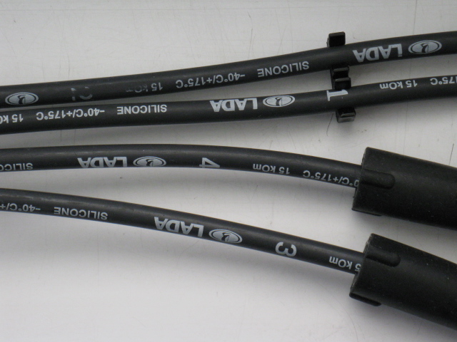

Обязательно менять. И постарайтесь купить провода Самарские Паккард!! Нет лучше проводов, хотя я на запас купил как в фото провода от Лады-Имидж. Но не знаю, какой завод изготавливает провода для лады имидж, думаю, что слоны. Замерял сопротивления:
1- 8,54 Ом
2- 5,85 Ом
3- 4,27 Ом
4- 6,01 Ом

Vahan
купил слона недавно
работают-нареканий нет
в магазе тестером мерил все провода тестером-от теслы до тех что на фото
А в фото может знаете какие провода?
