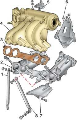

Привет, после подтяжек гаек крепления ресивера, (на рисунке гайки, которые на 5-ти шпильках крепятся), заметил улучшение тяги с низов, меньше жатие педали газа, плавность и тихую работу движка!
Проверьте у себя затяжку этих гаек, мне пришлось прилично их подтягивать...

Воздух у него теперь там просто сосало и всего то на бедной смеси ездил, подтянул и воздух перестало сосать смесь стала более стехиометрической.
Чтоб зря не тянуть брызните с места стыка очиститель карбюратора, если обороты растут то тяните, не растут нефиг голову забивать

давай, только сильно не тянуть их, так, если идет, то потихоньку и равномерно, накидным на 13 я делал. там 2 крайние немного долго, надо еще одни гайки снимать и кронштейн. лучше на холодном движке проделывать

кстати вопрос там 1 прокладка как на рисунке или она двойная? я просто купил мне дали 2 прокладки с 2 дырками в каждой

LinGG писал(а): 2 прокладки с 2 дырками в каждой
похоже на прокладки коллектора
Junglist писал(а):надеюсь без подвоха тема
поддтяжка нужна, потому что прокладка со временем дает усадку, верно замечено про подсос воздуха.
почему желательно затягивать на холодном дижке, -чтобы избежать деформации горячего металла, привалочной плоскости коллектора, т.е
