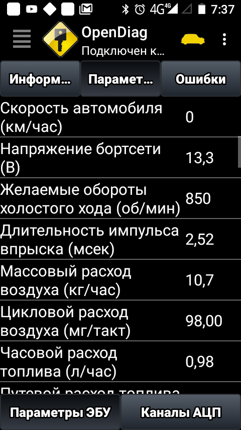

Дергалась сначала только на первой передаче, со временем стала дергаться на второй, потом на третьей и даже немного на четвертой и пятой. Проблема деградировала в течение 2-3 лет. При небольшом нажатии на педаль газа, когда уже едешь, происходил как бы подрыв и машина дергалась от одного до трех-четырех раз, пока не добавишь больше газа или полностью не отпустишь его. Происходило это только в районе 1-2 % открытия дросселя. То есть, если смотреть через ОБД и программу Open diag, при переходе с 1 на 2 % открытия дросселя (переход с холостого хода в режим нагрузки) происходил подрыв. А при переходе с 2 на 1 %, резкий клевок. Особенно проявлялось на прямой дороге, когда катишься в пробке и нужно немного поддать газу, чтобы ехать со скоростью потока. Можно было обходить эту проблему работая сцеплением, но это извращение, да и нога отвалиться от усталости в большой пробке.

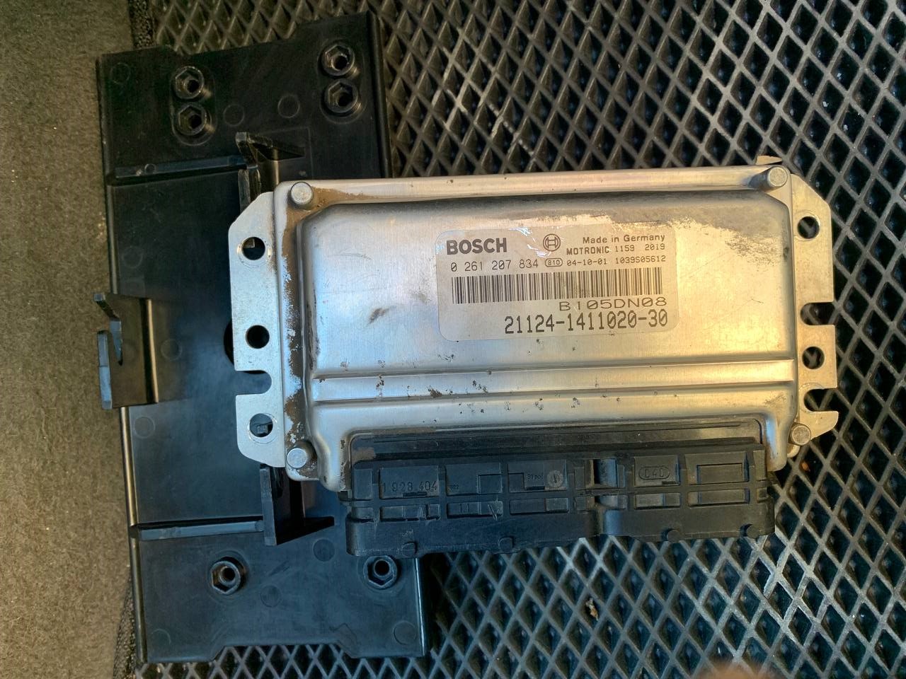

покупка и установка б/у ЭБУ Bosch 7.9.7 21124-1411020-30 Made in Germany. Попросил сразу на нее поставить последнюю заводскую прошивку b105dp09 (суперположительный эффект).

Кстати, при чтении через Елм 37 и Open diag, в Январе 7.2 нажатие дросселя считается 1, 2, 3 и т.д процента, а на Боше более точная градация, минимум 0,2 десятых, а может и 0,1 десятая (не стал точно выявлять, и так видно, что градация с десятыми долями). Похоже российский Январь сделали топорно, Бош более детально проработан по программной части, а возможно и по аппаратной (не кидайтесь тапками, это мое субъективное дилетантское мнение).

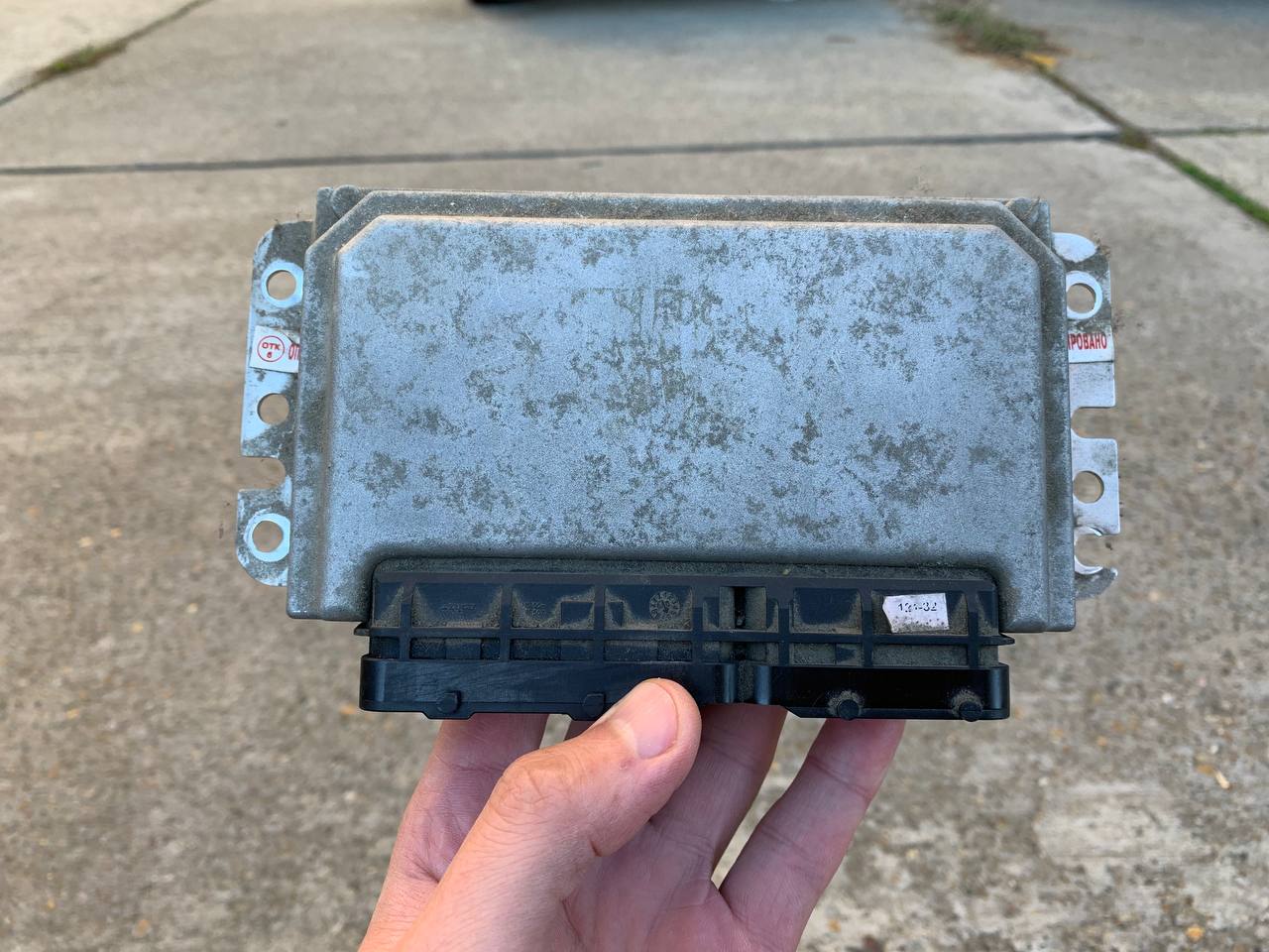

photo_2023-12-23_11-15-52.jpg |
Старый блок |

photo_2023-12-23_11-15-58.jpg |
Новый блок |
