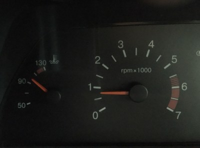

Сообщение Добавлено: 30 Апреля 2018 14:19
Ответить с цитатой
Николай/2110/1.6/8/i/05г. писал(а):
При какой t должен включаться вентилятор?
101,102,104 или 107 град. зависит от типа ЭБУ, если он конечно не шитый.
Естественно температура движка смотрится не по указателю приборки.
120 градусов не верно сказал, а 115 если быть точным - Специально посмотрел: итак вентилятор включился где то при 100 градусов. Все значит нормально. Летом на жаре в пробке бывало до красной отметки 115 поднималась.

Сообщения: 37159
Сообщение Добавлено: 30 Апреля 2018 14:30
Ответить с цитатой
Жаль,что не туда смотрел.
Похоже на этом можно и закончить данное обсуждение. supercool
