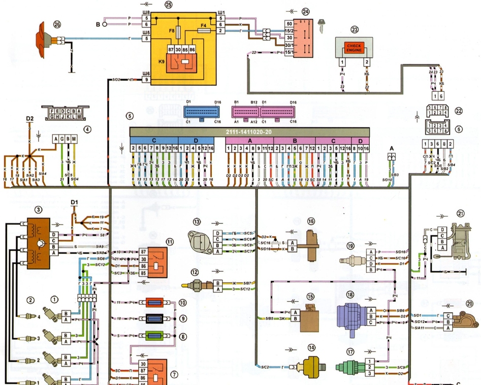

возродим темку. Вот и мне пришла пора менять ГМ ДК на БОШ, везде пишут что надо кидать провод один БОШа на массу. я так понимаю надо кидать(дублировать) "землю" сигнала? то есть в колодке он обозначен под буквой С на эл.схеме.
Но он же идет в мозги на Розовой 32-х контактном разъеме под номером С16
Добавлено спустя 6 минут 48 секунд:
получается что от колодки ДК от контакта С надо кинуть еще один провод на массу двигателя?
