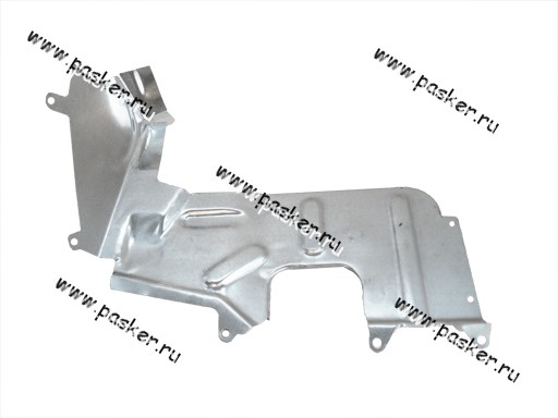

Начался сезон дождей, заливает генератор, падает напряжение. Проедешь, просохнет - со свистом снова появляется зарядка. Чем лечить? поможет ли брызговик со стороны генератора? СтоИт только защита лыжа и локера. натяжка ремня нормальная.
есть такой брызговик, есть ли смысл его ставить? Как то 2 подарили одинаковых правых, уже 2 года без дела лежат. не хочется лепить если прихода не будет

Ставь - реально спасает от твоей проблемы,плюс почище под капотом будет.Не знаю штатная это фигня или нет,но у меня предусмотрены отверстия под крепления такого брызговика.
дак он и должен в первую очередь стоять, это же брызговик двигателя и ставится он с завода.
Dsoftgroup писал(а):
спасибо, завтра покрашу брызговик
зачем красить он идёт с завода с оцинкованнго листа.
естественно штатная
andy-none писал(а):
А на нем заводского номера нету?
2108
andy-none писал(а):
ож хочу такой приколхозить, но не знаю как в магазине сказать. Оно ведь на 14-ку тож подходит?
называется брызговик двигателя, стоять должен с завода и все точки крепления есть .

andy-none писал(а):
Он крепится куда? К локеру?
в арке колеса он крепится в лонжерону на 2 самореза и вкручивается в пластиковый квадрат
перед этого брызговика крепится к нижней балки телевизоа так же на саморезы в пластиковые квадратики.

2 года назад поставил этот брызговик двигателя,заливать перестало и чисто стало код капотом,а так год ездил и не знал что он вообще существует
потомучто шипко вумные снимают его типа чтоб немешал lol1

Pardon без него ключем удобно прокручивать колено за болт.
раз он оцинкованный - почему немного ржой покрылся? при чем лежал в сухом месте, ладно, поставлю так...
Оцинкован у 10-к и последних Самар.У 8-к и 9-к такой роскоши как оцинковка не было.

есть у кого фото как оно должно стоять, я тулил его, не особо стает нормально..
А чего там хитрого?Приложи и все дырки встанут напротив своих отверстий.По две в арках к лонжерону,остальные снизу к телевизору и между собой эти листы.
видал есть такие же брызговики из простого металла, а так у меня стоит с завода серебристый как на фото и ни капли ржы на нём.
щас стоит оцинкованый брызговик Wink

ну ето если ремни менять каждые 5 тысяч то да брызговик этот мешать будет
ИМХО Раз в 5к открутить - 10 мин, а геморроя из за грязи и воды под капотом намного больше выйдет
+многа, у себя оставил брызговик и плюсом стоит защита двигла(лист железа)

Сообщение Добавлено: 01 Сентября 2010 19:00
Ответить с цитатой
защиту поставил еще когда поддон поменял 2 года назад, брызговика не было, так как и крышки картера сцепления нижней, так без нее и езжу, нашел в кузове 2 отверстия под брызговик, поищу может еще 2 найду... брызговик лежит в другом месте, за 7 км отсюда

Сообщение Добавлено: 01 Сентября 2010 19:23
Ответить с цитатой
по 2отверстия с каждой стороны в колёсных арках на лонжеронах пластиковые клопы.
и на нижней балке(телевизора) остальные крепления также в пластиковые клопы Wink

Сообщение Добавлено: 01 Сентября 2010 19:25
Ответить с цитатой
Дык 1 болт крепления этого брызговика в арке открутил, отогнул брызговик и крути колено сколько хочешь, я так ремень ГРМ менял... Так что не мешает особо...

Сообщение Добавлено: 01 Сентября 2010 19:50
Ответить с цитатой
Для правого брызговика в нежней поперечине 4 отверстия.
