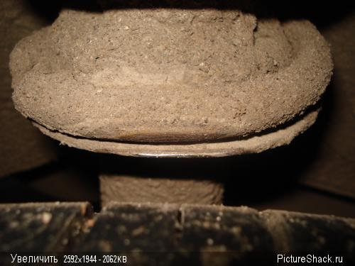

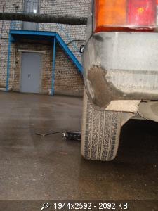

в общем так, если посадить 2х человек на задние сидения то на кочках ширкает внутренним краем покрышки о стойку(на фото). еше заметил что расстояние до арок немного различается, стойки плаза вроде а пружины хз(подвеску не я собирал). Подскажите что может быть причиной???

А как колесо может за стойку задевать? Там должно быть постоянное расстояние, между колесом и стойкой.
http://www.pasker.ru/auto_cat/?model=65&group=131
Смотри крепление стойки снизу и сверху. Салейнты задней балки. Подшипник ступицы.

Люфта на вывешенном колесе нет? Балка задняя в каком состоянии, не треснута? Вообще жесть, честно говоря

Судя по фото - или колесо гуляет и касается стойки. Или стойка гуляет и касается колеса. Чего быть вообще не должно.

Люфта у колеса нет, вроде все жестко, трещин вроде тоже, кривая балка?

Былаб кривая - тёрло-бы постоянно. Расстояние от колеса до стойки должно быть постоянно, и не изменяться от нагрузки.
Посмотри, ещё, целостность нижней проушины балки и самой стойки.

Или балка при нагрузке прогибается и нижняя часть колеса наружу выходит, а верхняя внутрь к кузову. Автору похоже надо проблемму решать побыстрее пока колесо окончательно не отвалилось или балка не лопнула.

Почему никто не поинтересовался с каким вылетом диски?

35 вроде, другая сторона нормально.

ГавР писал(а):Почему никто не поинтересовался с каким вылетом диски?
А какая разница? В данном случае. Даже, если вылет не правильный. Будет тереть постоянно! А у ТС только под нагрузкой.

Диски само собой одинаковые.

Сегодня смотрел, трещин не нашел, вывешивал колесо все соединения крепко. Думаю что либо балка кривая либо кузов как то... кто что думает?
решение проблемы думаю либо проставки 1см, либо балку!????
