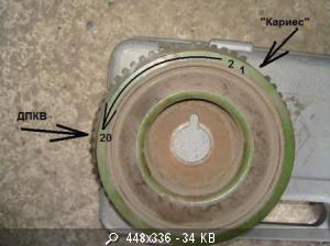

Да проверь метки ГРМ , так же шкив коленвала как он стоит ШПОНКА ,целая ли резиновая обойма , датчик коленвала должен смотреть на 20 зуб шкива
