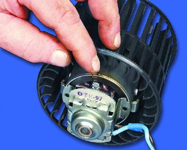

Баян, причем со времён мамонтов ...
просверлить, капнуть, забыть.
устественно снимать не нада, просто снять жабо и просверлить, где указано на фото Wink

зачем менять то ? он ещё лет 5 нормально будет гудеть ...
не проще просверлить капнуть масла и забыть на пару лет ?
В месте где стрелочка, там войлочное кольцо, его смочить маслом децл и все дела ...

всмысле 5мм длиной 50 мм ?
не там сверла диаметром 3мм более чем, а вот длиной нада сантиметров 15-20, ибо наболдашник дрели мешать будет.
шприцом прыснуть синьки (масло синтетическое), а дырку заткнуть резинкой от капилярного стержня от писчей авторучки.
Хотя я просто из балончика WD-шки через трубочку прыснул в дырку разок и всё, до сих пор не заткнутая дырка там - мотор молчит пока (уже два года) ...
а просверлить с боку получается или сверху по центру?
нет не сверху, сбоку, именно там куда стрелка показывает, а с какой стороны без раницы, т.к. там войлочное кольцо, его и нада смазать.
чет фото не открываеться.. тоже интресует куда там капнуть надо))
