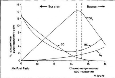

Анализ выхлопных газов:
Стехиометрическое число
Угарный газ (СО)
Углеводороды (СН)
Углекислый газ (CO2)
Кислород (О2)
Нитрооксиды (NO2)
Оптимальная (или стехиометрическая) смесь, при котором топливо сгорает наиболее эффективно, состоит приблизительно из 14.7 весовых частей воздуха и одной весовой части топлива. При этом соотношении в выхлопных газах содержание СР и СО будет наименьшим, а уровень СО2 - наибольшим.
2 Сергей 22
здесь регулировка со используется не в угоду любителям экологии,
а для наиболее полного сгорания.
