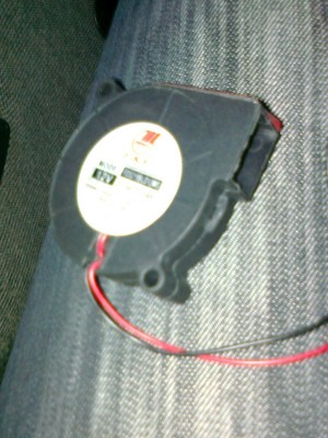

Сегодня наконец-то реализовал задуманное год назад - вентиляторы в боковые сопла.
Были куплены маленькие турбинки. провода протянул, +12 взял от зажигания (хотел от вентилятора отопителя, но надо развязывать диодами, чтоб работало на люой скорости и т.п) и совместил с кнопкой обогрева зеркал. Летом вынесу на отдельную кнопку. Результат превзошел все мои ожидания! поток воздуха предостатоный, чтоб отпотевали и больше не потели стекла в районе зеркал и не только. Первый вентилятор закрепил сверху, думал так будет лучше. Правый - снизу, оказалось так воздушный потом лучше направляется потом сеткой. Ставил поглубже, иначе решетка упирается в турбинку. Клеил на скотч 3М Smile Думабю надо или сделать крепление и прикрутить саморезами, или на хороший клей потом приклеить и все. Шум 2 турбинок не превышает шума отопителя на 1 скорости. Цена вопроса - 9 уе турбинки, 1 уе 3 метра провода 2*0,5.
турбинка
 Размер файла:  130,49 KB
 Просмотрено:  229 раз(а)
неправильное крепление сверху!
 Размер файла:  118,79 KB
 Просмотрено:  208 раз(а)
правильное крепление снизу
 Размер файла:  119,62 KB
 Просмотрено:  173 раз(а)

temych_p
Good хде брал сей девайс?))

temych_p
Сообщения: 2821
Откуда: Украина, Харьков
Авто: Калина 1117 1,6/8, 2009 г
Сообщение Добавлено: 20 Декабря 2010 21:34
Ответить с цитатой
Лазил по радиорынку, зашел в магазинчик Chip. Там был стенд с кучей вентиляторов от махоньеих до огромных. И было 3 турбины. Это самамя маленькая, меня и заинтересовала - и не ошибся.

привет Серега !
а это как они у тебя переделанны ?

qwert855 писал(а):
лишний шум только.. (от пыли очень быстро затрещат) как сгнивший комп.
В прошлом году сделал так. После года эксплуатации (а эксплуатировался кулер и в летнее время в качестве обдува морды) кулер стал гудеть на холодную. Смазал-перестал гудеть. В этом году сделал так же на другую сторону. Кулеры врезал в снятые решетки. Один врезал перпендикулярно решетке (не правильный вариант, но рабочий), второй под углом к ней.
