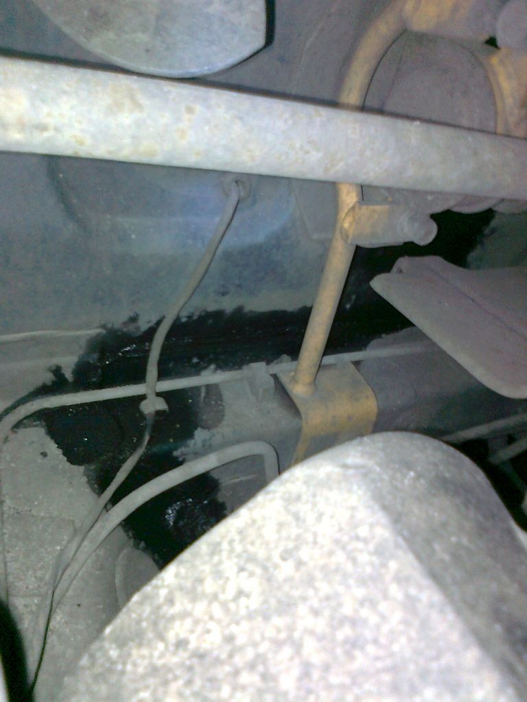

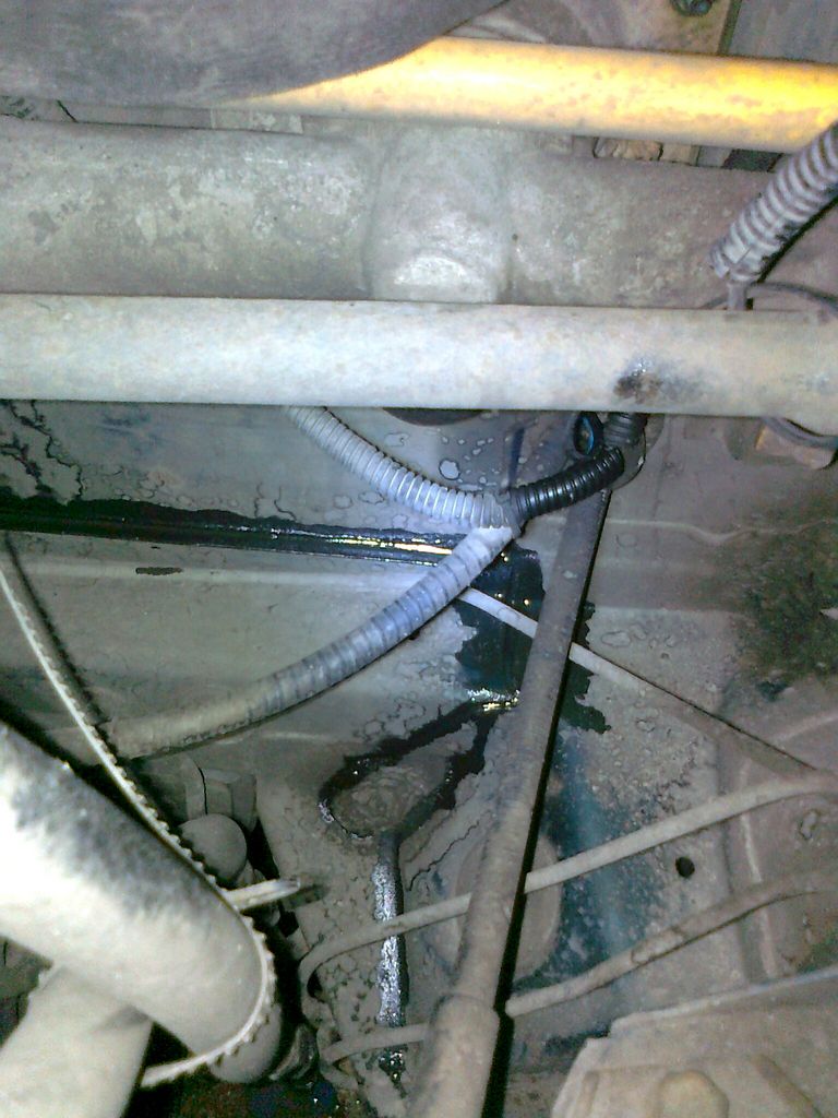

Либо тосол из печки или пароотводящего патрубка печки... , либо тормозуха из ГТЦ, ИМХО больще там течь нечему....
смотри ГТЦ или шланги на печку...
temych_p
Сообщения: 2813
Откуда: Украина, Харьков
Авто: Калина 1117 1,6/8, 2009 г
Шланги на печку - разбирать много? ГТЦ не похоже, уровень тормозухи на месте, и возле него сухо. Или мог серез вакуумник и туда течь?
Gloom
Chip 'n Dale типо)))
Сообщения: 22712
Авто: Kuga 2015,Stepway 2013, FF2 2011
Сергио
Сообщения: 3151
Откуда: Тамбов
Мда...
temych_p, цвет однако...
Если тормозуха на месте, Гура нету, то только печенюшка остается
Санче$
Сообщения: 426
У меня тож течет там. Но у меня течет только когда уровень тосола выше максимума. Летом пару раз за месяц по пол литра подливал. Сейчас перестал подливать и течь перестало. Весной буду разбирать либо когда реально польет.
Cher2006
Сообщения: 701
Откуда: Новочеркасск
Авто: ВАЗ-21124, 2006г, кварц, Январь 7.2-HL54
Gloom писал(а):пипец печурке
+1 она самая ..у самого такое было
Сохатый
Сообщения: 6429
temych_p, пробуй на вкус. Самый точный метод. Может из-за фоток, но по виду похоже на масло, а вот откуда она там взялось непонятно.
temych_p
Сообщения: 2813
Сергио писал(а):Мда...temych_p, цвет однако...
не понял?
temych_p
Сообщения: 2813
Сохатый писал(а):temych_p, пробуй на вкус. Самый точный метод. Может из-за фоток, но по виду похоже на масло, а вот откуда она там взялось непонятно.
не, не масло, на ощупь пробовал и цвет похож на тосольный сине-зеленоватый
Я тосола долил до середины бачка, может поэтому. Хотя , если бтам было все нормально, уровень тосола наверное не причем...
temych_p
Сообщения: 2813
Менять радиатор и патрубки? Много разбирать, печка СО?
Andrew White
Сообщения: 6932
Откуда: St.P
Авто: FM4
temych_p писал(а):разок раскрутил до 4000
это разве много???
По-любому печка течет... Тормозухи было бы меньше... И пятна от тормозухи сильнее "растекаются" ( не знаю как правильно сказать)
temych_p
Сообщения: 2813
не много, до 4000. Просто доливал тосол, было сухо. проехался 100 кс - сухо. А сегодня крутанул, глянул - мокро.
ps F нет ли смысла заменить всю печку в сьборе на печку нового образца? Радиатору ж#@а, вентиялтор гудит, может есть какие-то преимущества у отопителя НО?
Gloom
Сообщения: 22712
temych_p
если найдешь, меняй...
Клаssик
Сообщения: 643
Авто: ВАЗ-2102>2111>Tager>Fiat Doblo 2011г.в.
temych_p писал(а):Много разбирать, печка СО?
Прилично. Главное, неудобно. Словарь матерных слов тебе в помощь
. В некоторых мурзилках пишут, что надо панель приборов снимать, чушь, все делается под капотом.
Mihalych78
Сообщения: 4939
печка
наверное клапан в пробочке подмерз
Merain
Сообщения: 418
Откуда: 29 RUS
Авто: ВАЗ 2111->21099->2110 карб.,-> 21124 2006г.
temych_p
Стекла не затягивает мутной жирной хренью? Если нет, то шланги на замену, все выяснится как говорится при вскрытии
Заодно поменяешь и вентилятор отопителя.
Mihalych78 писал(а):наверное клапан в пробочке подмерз
Какой клапан имеешь ввиду?
Сергио
Сообщения: 3151
Откуда: Тамбов
temych_p писал(а):не понял?
Да по цвету на фото, похоже на масло, но ему там взяться неоткуда...
temych_p писал(а):Менять радиатор и патрубки?
Ну да, патрубки лучше новые с хомутами взять, старые может уже "дубовые"...
Я когда на своей снимал, весь обматерился,
Мешался ДУ, его снял. ВУТ тоже мешался, но его не снимал и кронштейн на кузове верхней опоры, тоже нерв попортил, но ни че, снял все, поставил, заодно вентилятор поменял на новый, а то он на первой скорости уже как-то странно работал...
Mihalych78
Сообщения: 4939
Цитата:Какой клапан имеешь ввиду?
в пробке, который давление держит
порвало
хотя если утром на холодную полный бачок тосола и печка сперва не греет, то замерз обратный
в истеме вакуум который печку походу и на трещиныы разводит
temych_p
Сообщения: 2813
замерзнуть сейчас ничего не могло, у нас тут +5..+8
Понятно, буду менять, разбирать...
Gennadiy K
Сообщения: 3064
Откуда: Рязань
Авто: Приора-хэтч 2013г
temych_p
Про пробку тебе правильно написали, возможно клапан заклинил и в системе охлаждения давление превысило разумные нормы. Просто так ИМХО редко что лопается и все проблемы из-за копеечной пробки бачка.
дрынь
Сообщения: 124
Откуда: г.Пермь
Авто: 21102
Цитата:В некоторых мурзилках пишут, что надо панель приборов снимать, чушь, все делается под капотом.
это если нового образца печка!!!
старого образца прикручина тремя болтами из салона!!!а не открутив их ты радиатор *** вытащишь из печки!!!
temych_p
Сообщения: 2813
Gennadiy K писал(а):temych_p
клапан нормальный, проверял. Вентилятор включается при 98 градусах, поэтому нет большого давления. Наверное понижу еще до 94-95...
temych_p
Сообщения: 2813
дрынь писал(а):Цитата:В некоторых мурзилках пишут, что надо панель приборов снимать, чушь, все делается под капотом.
у меня старого образца, разбирал сегодня как в факе сылка
http://my2110.ru/zamena-radiatora-otopitelya/, радиатор еще не вынимал, ибо не сливал тосол, чтоб машину загнать на ночь в гараж, но радиатор шевелится бойко. не думаю, что он прикручен сквозными болтами из салона.
Последний раз редактировалось: temych_p (27 Декабря 2010 21:26), всего редактировалось 1 раз
Клаssик
Сообщения: 643
дрынь писал(а):старого образца прикручина тремя болтами из салона!!!а не открутив их ты радиатор *** вытащишь из печки!!!
temych_p писал(а): LADA 21102 1,5Li/8, 2001 г
дрынь,ты его снимал когда-нибудь ручками?
