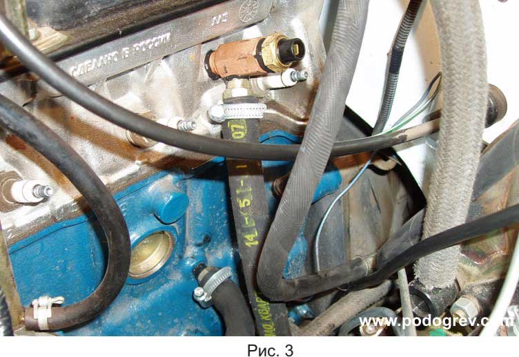

Подогреватель, который у тебя установлен, работает на принципе термосифонной циркуляции. То, что он греет у тебя самого себя может быть связано с тремя проблемами:
1. перегиб входного патрубка. Как я понял пружины у тебя нет.
2. может быть забито отверстие в блоке. Перед установкой штуцера его необходимо было прочистить.
3. Угол установки подогревателя выбран неправильно. Сам с этим столкнулся. У меня
Северс-м, 1,5кВт.
он устанавливается немного иначе (в теме были приведены фото), но принцип работы точно так же основан на термосифоне. Первое время никак не мог подобрать угол установки. В итоге просто стал делать так, чтоб задние колеса стояли выше (внимание! у тебя утановка иная и входной патрубок направлен в другую сторону и следует попробовать либо наклонить вниз входной патрубок нагревателя, либо наехать предними колесами на что-нибудь). ОЖ прогревается за 15 минут до 70-ти градусов. Еще раз повторюсь - посмотри
в инструкции угол установки!

MaksMV писал(а):ОЖ прогревается за 15 минут до 70-ти градусов
это нагревается в самом подогревателе до такой температуры?
MaksMV писал(а):Еще раз повторюсь - посмотри в инструкции угол установки
Ярослав& писал, что по инструкции у него устанавливается горизонтально, я тоже свой под углом ставил...
MaksMV
Сообщения: 7
Откуда: Омская обл.
Авто: 21074i, ГБО Digitronic evolution, ЭБУ Январь 7.2 АВТЭЛ (21067-1411020-11), Прошивка сток (А226FM10)
link878 писал(а):это нагревается в самом подогревателе до такой температуры?
Нет. В ГБЦ, до выхода в верхний патрубок радиатора. У меня там механический термодатчик от ДТ приспособлен был. По нему и наблюдал.

Сам двигатель прогревается на столько, что 5-10 минут после запуска хватает для того, чтоб включился газ. А в мозгах порог переключения по температуре установлен на 60 градусов. До установки котла переключался после запуска минут через 20-25 почему и поставил "кипятильник".

чтоб шланг не ломать поставил метал трубку уголоком. когда ставил сливал тосо через штуцер, все нормально. по креплению ставиться котел в горизонтальном положении, по другому просто не даст крепление. с патрубком верхним вот сомнения есть. полупустой он к утру становится. напомните пожста, как у нас круг идет малый. эта схема вообще работа способна: верхний патрубок-термос-двигатель-штуцер-котел-верх. патрубок. у MaksMV запитано через датчик температуры сам уж клоняюсь к этому варианту.напрягают 3 вопроса:
1 горячий тосол сразу после котла попадает в двигатель, не повредит ли двиг.
2 будет ли прокачиваться это всё
3. и не упадет ли резко температура после того как заработает двигатель, в том плане, что включиться большой круг.
