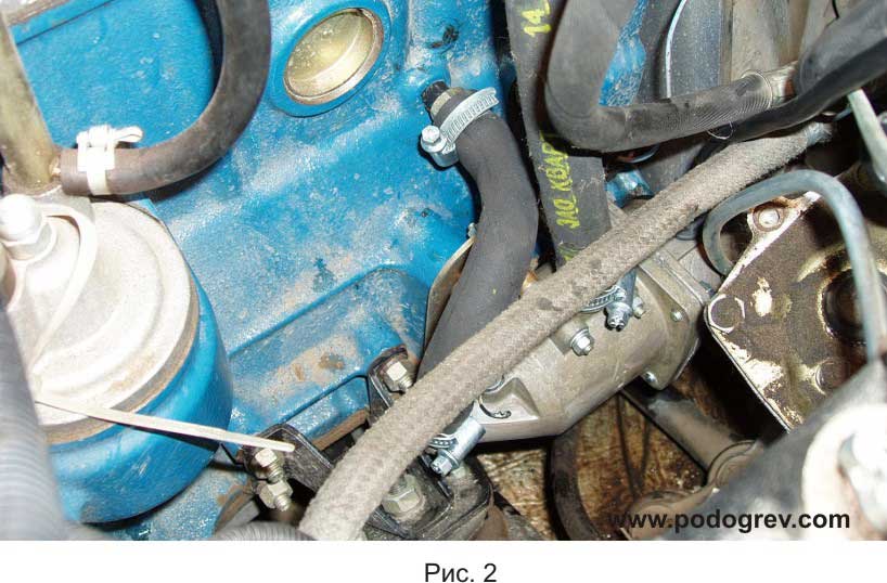

на первой фотке подключение сразу в головку, через штуцер датчика температуры вроде.

Тут принцип такой ...тэн нагрел в себе кусочек тосола до температуры отключения и встал, горячее поползло на круг .... тэн остыл - опять включился. А у тя получается ...тэн нагрел себя - выключился, а тосол никуда не пошел. Ты шланги на герметик ставил? спрашивал уже, ты не ответил:( В блок штуцер вкручивал с чем? Фумка, герметик??
на корпусе котла стрелка должна быть - направление протекания жидкости...не перепутал?

link878 писал(а):через штуцер датчика температуры вроде.
на 99 стоял через тройник как на первом фото... хуже греет
на 10-ке врезал в верхний патрубок радиатора ...лучше намного.

там где шарик с торца ..у тебя в блок идет. Элементарно ...отцепляй шланг от тройника(который с котла), ставь рядом с котлом как можно ниже тару и спускай туда шланг...тосол должен свободно течь из блока в тару. Крышку расш.бачка снимать не забываем:)
Если течет ...ищем в электрочасти(реле)
Не течет ...чистим, смотрим шланг на внутренние повреждения.
пока все ...мысли кончились
По результатам поедем дальше........

А пробовал сливать тосол с блока через шланг?
У тебя шланг с торца идет в блок, а боковой на патрубок радиатора?
Хоть бы фото увидеть чудо-котла, и как он стоит. Сильное предчувствие ...где то ты накосячил:(
А сколько он у тебя стоит включенным? Может это ты ему работать недаешь ... котел сам выключается каждые несколько минут, как только порцию тосола нагреет, при остывании сам включается. Сделай еще фокус ...включи часа на 2 ... потом проверь верх радиатора....хоть чуть теплый будет, значит хана твоему термостату, а по большому кругу он конечно в несколько раз дольше греть будет. Ну больше мыслей нету
