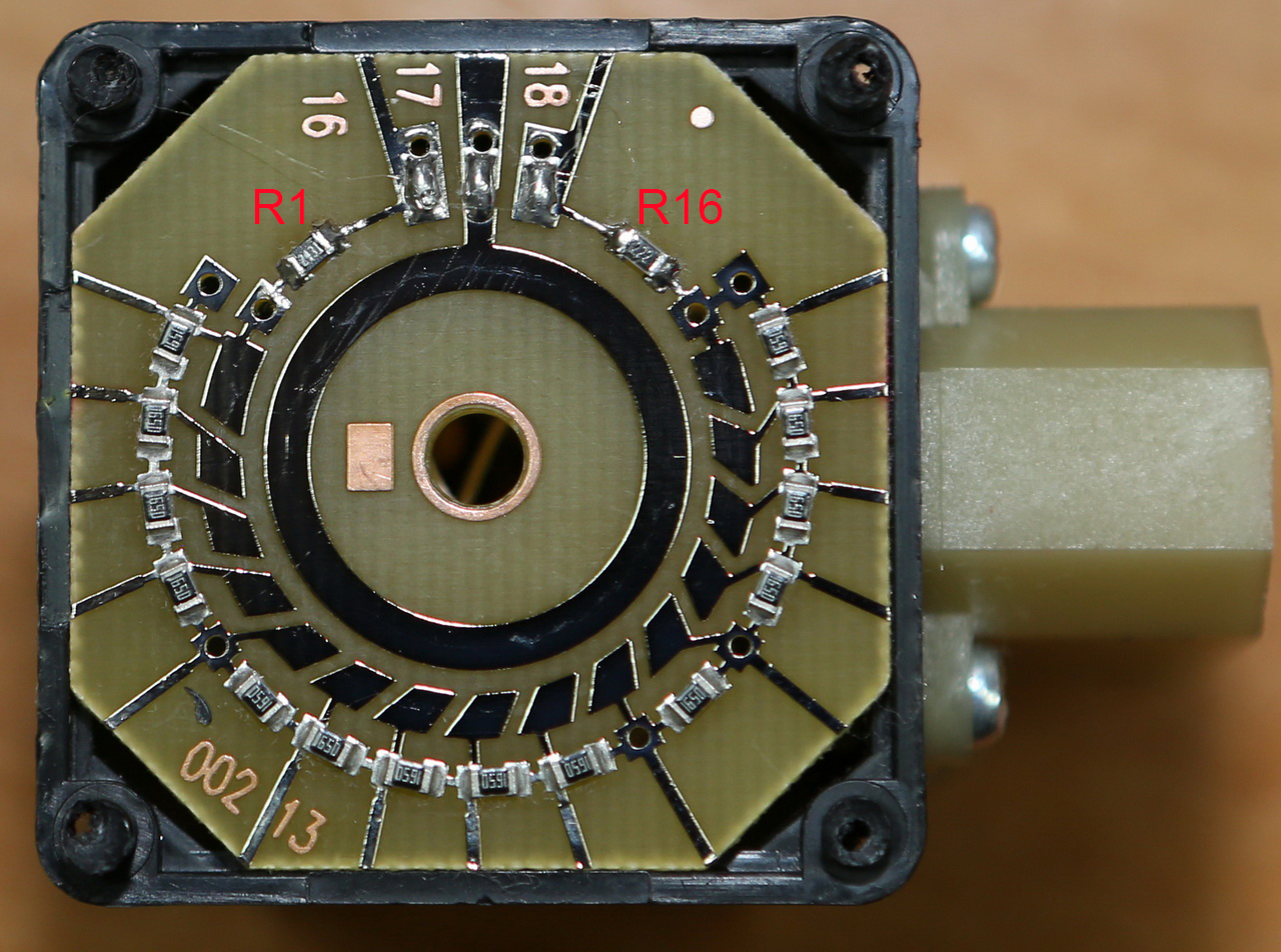

Лысик
Сообщения: 12146
Рена писал(а):Сопротивления в делителе такие же?
У меня по 165Ом.
да,такие же!плавает 162-165 Ом.Переставил,сделал 14 положений,ход штока 9мм.
И подтвержу,написанное выше,если при выключенном свете повернуть регулятор,а потом включить свет,то ЭМК перестраивает моторы под положение ручки БУКа.

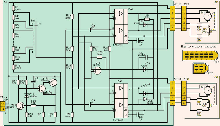

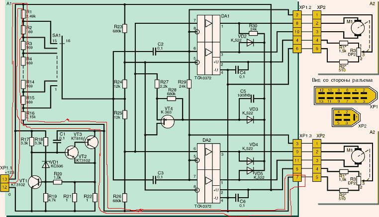

Хм, то ли схема не едет, то ли я в лыжи обутый...
Не могу прозвонить мультиком цепочку (см. рисунок) между 13 и 6-7 пином колодки БУКа-33. Показывает какие-то страшные мегаомы, хотя должна звониться цепочка резисторов примерно 6,5 кОм. Может схема нынешних корректоров уже не такая?

Рена
Сообщения: 8193
Сохатый
Звони между 5 и 7, там может диод или ёмкость.
Сохатый
Сообщения: 6429
Рена писал(а):Звони между 5 и 7
Да, там вижу 8,4 кОм. Равно как и между 4 и 6 (ну это одно и то же, просто на левый и правый борт), мне интересно почему с 13 не проходит ни в одной полярности? По итанию чтоли они там стабилизатор чтоль какой засунули.

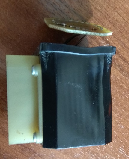

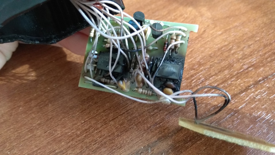

Стоит эмкф не помню какой но на Самару и у него 11 положений , верой и правдой отработал года 4 . Начал глючить , кроме крайних положений постоянно поднимает и отпускает в соседних положениях ( на заглушенной машине с габаритами слышно как моторчики постоянно отрабатывают ) Куда смотреть ? Сам переключатель наелся ?
Лысик
Сообщения: 12146
wirtgen
я думаю да. У меня около 2 лет иногда левая фара вверх-вниз на 1-2 положения ходила. А осенью сдох, разведя фары в разные стороны..вскрытие вот:
