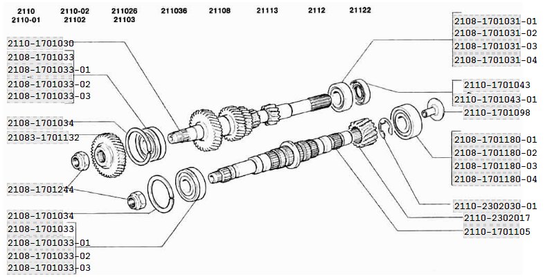

Собственно сабж, какие от чего где взять, купить? Может ФАК сообразим?

diimm Былобы конечно не плохо, только думаю проблему воя кпп это не решит. Тут всеже проблема больше в плохом качестве обработки шестерней.

Не спорю, но какбэ думацо мне что неплохо-бы внедрить. Вопросов по этому поводу много было...

Denis 2109 писал(а): Тут всеже проблема больше в плохом качестве обработки шестерней.
+1, а так же сама сборка - если ряд набран не плотно, то будет тарахтеть на хх. У меня сейчас на хх тихо, а вот на ходу подвывает ,особенно на 3 передаче
на счёт аналогов - надо каталожный номер наших подшипников вбить в экзист - будут вам аналоги)))

не хилый ценничег

х123ас Поподробней можно о плотности наборки ряда? Чет не представляю как можно регулировать это. А гундешь даже не от того что шестерни болтаются, а от плохой обработки самих зубьев, такое чуство что их тупо фрезой нарезают, калют и все.

Denis 2109 писал(а):х123ас Поподробней можно о плотности наборки ряда? Чет не представляю как можно регулировать это.
ну я разобрав две свои коробки, сделал такой вывод, при установке стопорного кольца на задний подшипник (ну когда корпус закрыт уже) вал должен в корпусе сидеть плотно, без люфта по оси. А получается что добиться этого можно только если подогнать посадку этого подшипника. На старой КПП ничего этого не было сделано, и я по не знанию не стал ничего подгонять, хоть и знал что люфт есть. А на этой КПП с шайбами явно мутили))) Ряд стоит плотно - грохота нет.

diimm писал(а):не хилый ценничег
Все подшипники из каталога пробиваются через яндекс по своему обозначению 2108/2110-..., проверил
