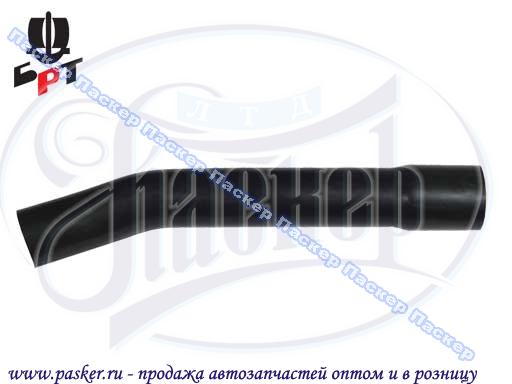

Сколько мне мурзилок ни попадалось - все были для 2104/05 и бензобак там рассмотрен пятерочный. Поэтому не соображу где можно посмотреть. Даже в моем любимом каталоге такая фигня
http://www.konsulavto.ru/acat/model5/group69.html
А вопрос такой - как соединяется бак и заливная горловина? Там патрубок резиновый чтоли? Что-то я в магазине такой детали не встречал.. дефицитная? Или там как-то по другому устроено?
Если не трудно, напишите последовательность снятия/установки, пожалуйста. Сначала, как я понимаю, надо снять защитный кожух. Потом как-то отсоединить горловину..

От ваз 099 может подойдет.

Спасибо. Это вариант! А он резиновый на 99-й?

Вячеслав Карпов, какой именно на "старых" универсалах шланг горловины - не присматривался. А вот на "новых" универсалах - как-то на моём авто вылезла трабла: в самый неприятный момент из под него начал просачиваться бензин, креплёние значит такое. Решение проблеммы - крепление при помощи спаренных "нормовских" хомутов и герметик.

shteiger писал(а):крепление при помощи спаренных "нормовских" хомутов и герметик
Всмысле "спаренных"? Два хомута рядом поставить? Я вообще противник применения герметика куда попало. Как думаешь, герметик там действительно необходим?
Меня ночью долбанули во дворе в крыло (несильно - рукой надавил изнутри и стало как было) и теперь капает зибин. Думаю шланг треснул.

Шланг заливной горловины подходит к патрубку бензобака в нижней части, поэтому там всегда будет давление "водяного столба", причём сопряжение крепления где-то не более 2-х сантимов. Когда будешь производить замену шланга горловины или сымать бак, то лучше шоб бензола там было самый децил.
