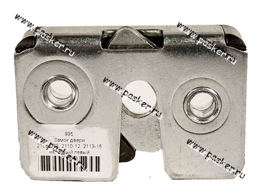

Сегодня наконц добрался до двери
Передняя пассажирская.
1.Ключом не открывается
2. Курок ручки свободно ходит.
Отгибал сегодня обшивку двери пробовал тянуть тяги не открывается, может не за то тянул
Подскажите за какую тягу дернуть пространство ограничено, но рукой подлезть можно (торпеда не дает полностью снять обшивку)
Спасибо.

насколько я знаю тягу нужно тянуть вниз, в принципе до рычагов можно дотянуться, накрайняк длинной отверткой

тяни сначала за тягу эл.привода в его же сторону. если такого нет - тянешь за тягу замка ключа вниз, потом курок в салоне вперед. кажется так.

Если сможещь то залей замок Селиконом или ВДВ-40- там щель какраз под трубочку

Да одну тягу надо тянуть вниз, но перед этим другую потянуть вверх( которая замыкает замок) Скорее всего у автора просто замок в закрытом положении.

Ну ситуация не очень, как то лечил подобное, снимал тяги и рукой дергал рычажки замка, тяги не справляются . Как именно делал -не помню, да и на ощуп делал, обшивка мешала. Но проблема была в подклинивании замка в закрытом положении. Как откроешь, снимай обшивку и замок, разбирайся что подклинивает, а то еще раз подведет

Блин мужики не могу открыть
Дергал, тянул за все рычаги не открывается.
Как быть?
Спасибо.

снять обшивку при закрытой двери, сломаешь пару пистонов их один хрен менять. была аналогичная ситуация, торпеда не мешает. просто смелее.

Да обшивку уже отогнул. Есть небольшой доступ. Шток активатора не двигается ни туда ни сюда

открывается отвёрткой изнутри.
rruslan писал(а):Шток активатора не двигается ни туда ни сюда
1в1 сдох активатор, иногда можно стукнуть по солдатику типа закрытие принудительное, только посильнее

Снимешь обшивку там уже и видно будет. Солдатик который из салона дверь закрывает. К нему идет тяга, вертикальная, ее вверх поднять надо, или еще идет тяга от личинки (если ее не сняли до тебя) ее вниз толкнуть надо. Затем под обшивкой идет горизонтальная тяга, ее надо в сторону торпеды потянуть (это внутренний механизм открытия двери) если и это не поможет, то придется лезть отверткой изнутри к наружному замку и опустить вниз открывающую его тягу.

Спасибо большое за помощь снял обшивку, заменил активатор, дверь работает!
