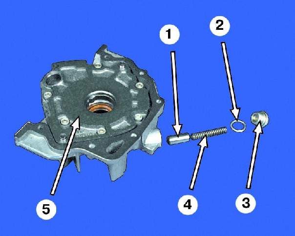

как вариант заклинило редукционный клапан в маслонасосе, и выпирает в самом слабом месте, у кого через сальник Кв, у кого через датчик масла, у кого через фильтр, нужно взять манометр и проверить давление в системе

Спасибо!! А этот клапан меняется? И как его достать? Надо снимать поддон, малоприемник? Я посмотрел по мурзилке, что есть пробка редукционного клапана
http://www.autoprospect.ru/vaz/2109-samara/images/masnas010.jpg вот на фото её откручивают!

если от копаешь . Там 6 граным нужно крутить.а значит нужно снять шкиф на котором ремень бегает гены .дальше все чисто . Только вот не знаю не провалится ли шарик в поддон

И тот который на конце пружинки?

была такая хрень, вылечилось выниманием редукционного клапана(заклинил засранец) и промывкой масляногно насоса.
незнаю по идее можно же вынуть его и не снимая насоса, но у меня не получилось, пришлось насос сдергивать

Gips писал(а):И тот который на конце пружинки?
у меня шарик был

Zhenya1777 писал(а):у меня шарик был 63
Разобрал, нету там шарика!Поддел клапан двумя отвертками. Все почистил, поставил на место! Запустил и опять то же самое!

я вообще то снимал полностью масляный насос и промывал там все внутри. может есть смысл поменять пружину?
