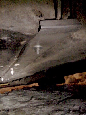

Я тоже много чего отрывал. И защита трубок у меня теперь такая
Serg_x писал(а):защита трубок у меня теперь такая
Круто. только надо было не шпильку переваривать, а гайку вварить и на болт. Такие шпильки у меня бы и недели не прожили

Знай где покупать и такие мысли приходить в голову больше не будут.za_k_on писал(а):Такие шпильки у меня бы и недели не прожили
Там болты изнутри, насквозь Serg_x писал(а):_Den_1984 писал(а):Кстати, если честно про смазку для суппортов слышу впервые - как её пользовать что там у них смазывать?
