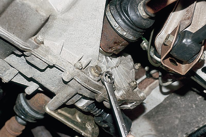

HighSpeed, эту пробку откручивал? Это пробка слива.
13-16-2-1.jpg |
101,38 KB |
1852 раз(а) |

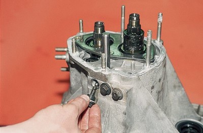

Пружинки с шариками здесь (три пробки, за ними пружины и шарики)
13-16-6-22.jpg |
70,39 KB |
1106 раз(а) |

У меня походу таже бодяга была. Пружинка выпала, но шарика я не видел. Делал на эстакаде. Откучивал тупо самый большой болт, ключ вроде на 17. Заменил масло обратно болт с этой прижиной закручиваться упорно не хотел. Тоже иногда выпадает задняя передача. Как можно исправить проблему? Купить этот шарик с пружинкой и засунуть обратно? Ваще сильно критично? Но скручивал я точно не из того места как на картинке выше.
Я походу выкрутил бол который справа от ключа на картинке 13-16-2-1.jpg. Он маленько другого цвета был и отличался от всех остальных.

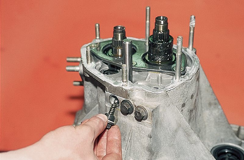

а почему все пишуть что их 3 когда их 4 (пробки фиксаторов с пружинками и ишариками) и за заднюю передачу отвечает как раз другая, около датчика заднего хода
http://www.autoprospect.ru/vaz/2110-zhiguli/images/13-16-6-30.jpg
а на счет критичности, ИМХО не айс без шарика, пружинка будет тереться по канавкам штока а затормаживать не будет, вот и вылет передачи.
