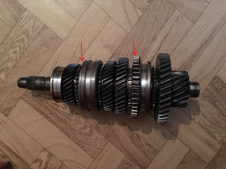

доброго времени суток, вопрос вот в чем- купил вторичный вал в сборе, но почем то шестерни сидят не плотно, есть небольшой ход из за чего вся кукла позвякивает, так же есть свободный ход синхронизатора как на фото. нормально ли это или в чем проблема может быть, не правильно собран вал или дефект деталей. заранее всем спасибо

вячеслав185 писал(а):шестерни сидят не плотно
Это хоть и не нормальное, но обычное явление и особо страшного в этом нет.
вячеслав185 писал(а):есть свободный ход синхронизатора
Этот свободный ход обязателен, иначе работать не будет
. Здесь другое важно: между жёлтым блокирующим кольцом и шестерёнкой предельно допустимый зазор 0,6 мм (а лучше когда не менее 1 мм), а судя по второй картинке там значительно меньше, т.е. 4-я передача похоже дохлая и включаться будет с хрустом.
Точно также надо проверить и все остальные передачи.
да, но на зубьях выработки нет и говорю же, покупал в сборе, не могли же бу подсунуть, синхроны новые стоят и так скользят не на всех. этот ход есть только на 4 по отношению к муфте и на 2 по отношению к муфте 2 передачи, с обратной стороны с зазором все впроядке. может не так собрали что
Сообщения: 10021
Откуда: Тульская область
Авто: Passat B5 1.8T AEB
вячеслав185
Единственный важный зазор - тот, в который на картинках вставлены ножницы. И он обязан быть минимум 0,6 мм. Все остальные волновать не должны
но между второй передачей и ее муфтой такая же ситуация - с одной стоны синхрон болтается и зазора нет, но с другой стороны синхрон стоит мертво и зазор есть 1мм.то есть болтаются только с этих сторон

вячеслав185
Такой косяк был допущен мастеровым когда перебирали коробку. на 4й шестерне синхрон старого образца, он меньше в диаметре(эксперты если что подправят меня), а мы по недоглядке вкинули новые и собрали. после этого 4я хххррррр.... через пару дней перебрали, поставили нужный синхрон.
поди такая же картина и у тебя. потроши ёлку, смотри...
спасиб, разобрал, поставили два восьмерошных синхрона вместо десятошных, уже заменил
