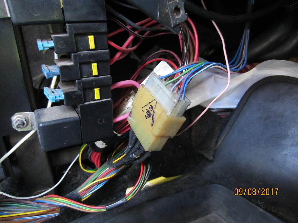

Всем доброго здравия! Случилась неприятность, поехал, заглушил не надолго, а потом завести не смог, БН вроде не гудит при включении, не горит, машина 2115, 8-кл. 2002г. Прошу вас помочь советом с чего начать диагностику

Samuraii писал(а):Чек не горит
Только ЧЕК не горит?
А приборы и лампочки масла с АКБ нормально работают при включении зажигания?
Стартер тоже крутит?

Чек не горит, все приборы, лампочки масла и АКБ работают хорошо при включении зажигания, стартер крутит бодро

Теперь тебе понадобится пробник с маленькой обычной,или светодиодной лампочкой.
Откручивай правую боковушку у консоли,чтобы добраться к мозгам и релюшкам,но не они тебе нужны.
Ищи болтающийся там 8-ми контактный разъем.
Вот этот-
Но сначала можно еще проще - проверь лампочкой наличие питания на колодке Модуля Зажигания при включенном зажигании.

Ура! Машина починена, не исправность была в плохом контакте предохранителя верхнего, их видно на фото последнем
