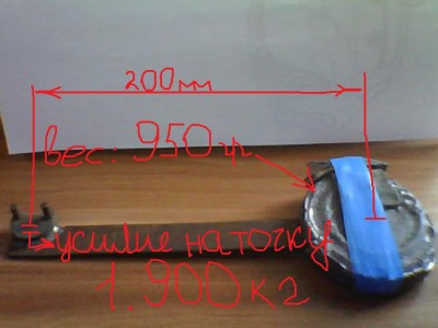

Вот что пишут в мурзилке по ремонту:Для регулирования натяжения ремня поворачиваем коленчатый вал против часовой стрелки так, чтобы метка на шкиве распределительного вала переместилась вниз от усика задней крышки на два зуба.
При нормальном натяжении ремня его передняя ветвь должна закручиваться на 90° большим и указательным пальцами руки с усилием 15–20 Н (1,5–2,0 кгс).Чрезмерное натяжение ремня снижает срок его службы, а также подшипников насоса охлаждающей жидкости и натяжного ролика.
Тут вообще пошли дальше, нужно пальцами выкручивать ремень на 90 градусов и при этом развить усилие в 1,5-2,0кгс.
Как это сделать пальцами никто не знает, вчера посмотрел в интернете и не нашел данных с какой величиной натяжения должен быть натянут ремень на 8 клапанной машине.
Одни описания тактильных ощущений, чтоб не выл ремень, не скрипел ролик и помпа, чтоб ремень выкручивался на 90 при 1,5-2,0 кгс, всё дальше как позволит кривизна рук.

Опять двадцать пять, что значит нормально натянуть, по какому чувству, по шестому.
Попробовать повернуть конечно можно, опять же кто пробовать будет кто то гвоздя забить не может, а кто то руками эти гвозди гнёт.
Вот ты его повернул на 90 градусов и что дальше, как расчитать усилие которое ты приложил как поступить дальше ослабить или подтянуть.

All Exx64 писал(а):
Если инструкцию никогда в жизни не открывал, не знаешь, чем кгс от ньютона отличается, то жить тяжело...даже интернет не помогает..
Ни чем не отличается, упрощенное понятие ньютона.
Ну нет у меня в пальцах динамометра чтоб закручивать переднею ветвь с усилием в 1.5-2.0 кгс или 15-20Н.м
Поэтому я решил натянуть, НЕ ПУТАТЬ С ПОВЕРНУТЬ, ремень с усилием от 1.5-2.0 кгс.
Если быть точнее, то решил натянуть с усилием в 1.9 кгс.
Нашел в инете пример формулы расчета: 19Н.м делим на 0.200мм, полученное значение переводим в единицу веса кг, разделив на 10.
Где- 19Н.м величина в ньютонах с которой должен закручиваться ремень пальцами, в мануале от 15-20Н.м в кгс 1.5-2.0
0.200- длина рычага приспособления для натяжки ремня
10- число или коэффициент, которым переводим полученное при первом деление значение в килограммы.
В результате зафигачил вот такую штуку.
Вес довел ровно до 950 грамм, то что примотано изолентой это груза которые я снимаю когда натягиваю на холодном движке, что то около 700 грамм.
В результате имею приспособление, которое с более точной вероятностью натягивает ремень в моем ГРМ с усилием от 1.5-2.0 кгс или 15-20Н.м
Результатом доволен более чем, натягивая ремень на глаз и опираясь на тактильные ощущения, но и про них не забываю все же.

Для начала, перед съёмом покрутите старый ремень: как он тянется, перекручивается; это "прослабленное" натяжение; проверить совпадение меток.
Можно нанести метки на старый ремень и ролики маркером по резине, перенести метки на новый ремень, и совместить метки нового ремня с метками на роликах; проверить совпадение меток на роликах с двигателем.
Кто пользуется натяжителем ремня: не забывайте, что усилие на ремне по ходу вращения несколько меняется, в зависимости от фазы цилидров. Там, где натяжитель ремня конструктивно - рекомендуют сделать несколько оборотов, и затягивать в положении наибольшего сжатия натяжной пружины (это не автонатяжитель).
Старый ремень бесполезно мерить и пробовать натяжение, потому что он старый.
Все эти танцы с бубном бесполезны, так как ремни отличаются друг от друга и производителя, номера смены, партии, и.т.д.
Я уже писал что ставил два ремня БРТ и БОШ и оба сползали на крыло, приходилось под ролик ставить лепесток от щупа 0.05, тогда ходил ровно ну или почти ровно, главное не терся.
Потом поставил Контитейч и все встало сразу на свои места без всяких лепестков, но натягивал уже этой приспособой что на фото выше.
Что послужило такому эффекту, то ли правильный ремень то ли правильная натяжка я не знаю, может оба фактора сразу.
