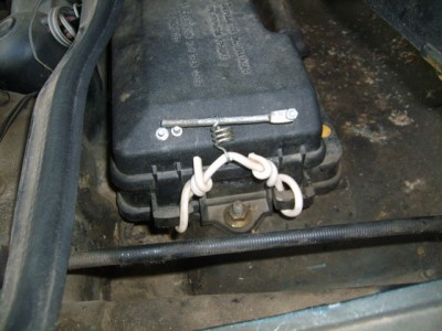

Сломалось у меня крепление чёрного ящика. Давно уже - сначала одна защёлка оторвалась, потом другая...
Можно было, конечно, новую крышку купить, но было большое подозрение, что в этом случае покупать крышки придётся регулярно...
Поскольку с незакрытой крышкой ездить нельзя - пришлось придумывать как её закрепить. Просверлил пару отверстий, ввинтил туда винтики... Первое время закреплял крышку универсальными одноразовыми нейлоновыми хомутиками, (пропустив два хомута в проушины в нижней части ящика и накинув на винты сверху). При необходимости срезал хомуты ножом, а потом ставил новые.
Недавно решил сделать по-другому, что бы снимать-ставить крышку без дополнительных приспособлений, только руками.
Получилось, может быть не очень эстетично, но довольно надёжно, кмк:

Bromal
Сообщения: 499
Авто: 2115 2008г. 1.6
Цитата:может быть не очень эстетично
не очень! даже очень не очень! Заморочить себя на 20 мин. дольше и можно сделать точно такие же две защёлки из тонкой жести!

goran
Сообщения: 382
Откуда: Нижний Новгород
Авто: ВАЗ 2114 1.6л 8кл М73 март 2008
Я бы тоже не лазил, но экспериментировать с электронникой люблю.
Релюшки стеклоочистителей разные испытывал, например... Приходилось открывать-закрывать по несколько раз.
Кстати с новья крышка эта незакрытая была - на одной защёлке. К счастью вовремя обнаружил.

goran
Сообщения: 382
На моих картинках машинка 2008 г.в., параметры в профиле. Не знаю, видимо нового образца ящик...
Лепестки крепления отрываются под корень, без них крышка совсем не прижимается к нижней части... В ливень весь блок будет в воде, если так оставить.

Сообщения: 47278
goran писал(а):учитывая, что защёлки у них моментально ломаются
Ну если уж до самоделок дошло,то Вашу переделанную верхнюю крышку можно оставить без изменения,
http://www.autolada.ru/files/thumbs/t_electrobox1_210.jpg
а пружинку цеплять не за колхозную проволоку,продетую в уши блока,а сделав металлический уголок с отверстием и закрепив его на шпильке крепления МБ,за него.
goran
Сообщения: 382
т808, согласен. Возможно переделаю так...
