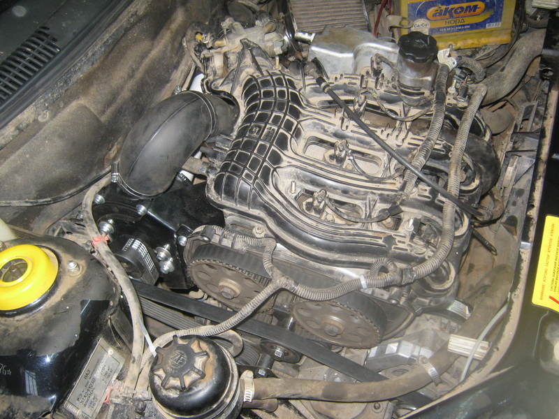

В общем сегодня ставил на 2112 с 1,6 мотором и гуром нагнетатель. То ли прислали не тот ремень, то ли я уже чего то не понимаю, никак не хватает длины ремня. Крепеж под генератор не тот, что изображен в инструкции по установке (точнее обычный крепеж для 1,6 с гуром), похоже прислали на 1,5 мотор. Брал в мета-с. http://www.meta-s.ru/product_2240.html. В описании написано "Устанавливается с КОНДИЦИОНЕРОМ и ГУРОМ установленными серийно на заводе."

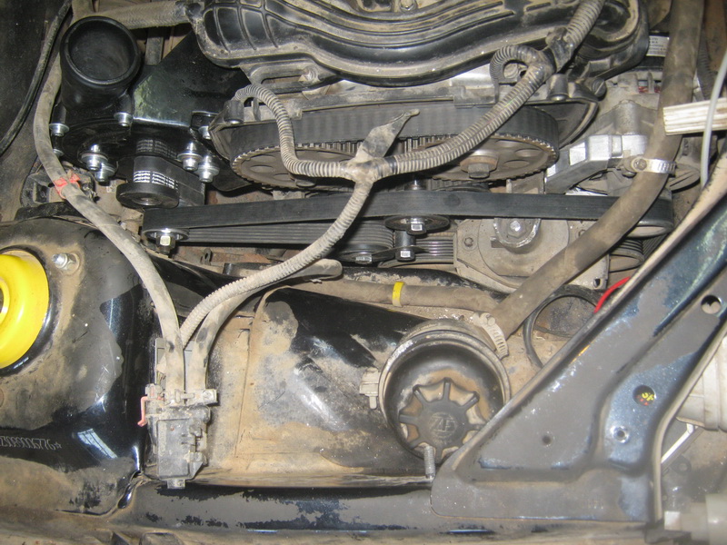

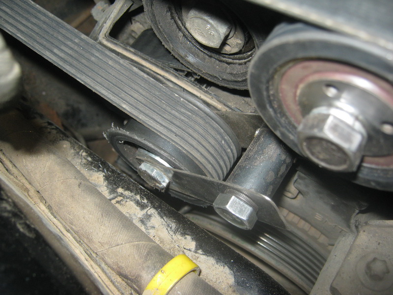

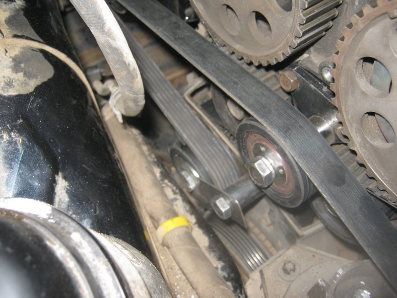

с крепежём уже решил, остаётся Smile, но с ремнём придётся мутить, думаю ролик перенести натяжной, сварка, болгарка как всегда блин...

В моей деревне не найти, а машину им еще сегодня надо было отдавать, они не местные, машину оставили, сами пока уехали. Ну и жмет их, скорее, скорее, а то тюнинги закиснут Smile Завтра попробую крепеж сварить, если не чего не выйдет, с мета-с пообщаюсь, и так нагнетатель больше месяца шел. Просто хотел узнать с гуром не было ли проблем с установкой роликов и ремня?

Установил, завёл, надо настраивать, вечером-ночером отпишусь, с фотами.

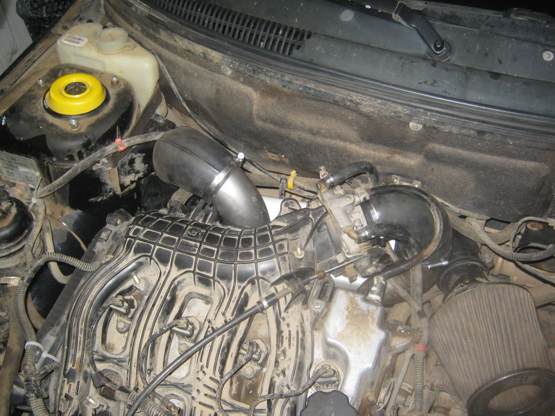

На фиг, завтра настраивать буду, прокатился, надо мутить с доп опорой, двигатель "гуляет". Пока не вжаривал особо, но похоже поедет. ХХ без настройки стабильный 840-850. Крепёж натяжника пока не отвалился, тьфу 3 раза.
