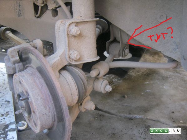

Вот здесь, ты имеешь в виду трещина?

Temosha87
Сообщения: 928
Откуда: г. Пермь
Авто: 21124 (золотой лист) Bosh 7.9.7 B105NQ09 - Nissan almera classic (B10)
НЕт, это рычаг а не балка. Вот в этот рычаг одним концом вставлена сабля (задним)а передним она вставлена в балку. Иди вперед по растяжке и найдешь балку ))). Я не знаю как фотки вставлять, так бы закинул.
