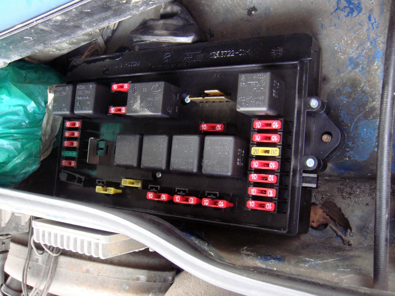

Вообщем ситуация такая, при включени ближнейго света, идет заметная подсветка аварийных лампочек (стрелок) и дальнего света на приборке , когда включаю магнитолу то горение усиливается в много раз и магнитола выключается от нехватки как я понимаю энергии. Бывает еще стрелка прыгает температурная от напряжения
Когда включаю печку, пускай даже на всю, то изменений в подсветке приборов нету, всё так же аварийка с дальним подсвечивается тускло, но вкл магнитолу, начинают загараться в пол силы от по настоящему заженых.
Думал блок предохр залило, я его разобрал, он как новый ( покупал 3 месяца назад) Никаких признаков попадания воды, на ночь всеравно его положил на батарею, утром поставил, всё так же (
До етого я еще приобрел генератор 80А, с ближним светом с клем идет 14.05 вольт, с аккума 12.2 кажется. Но походу рпоблемы были и до замены гены, просто я возможно незамечал, потому что ездил без музыки из проблем с шипящей колонкой
Разбирал высокую панель, провода дергал, изменений нету.
Незнаю где еще глядеть, подскажите пожалуйста.

блок предохр(монтажный блок) свежий, состояние нового
