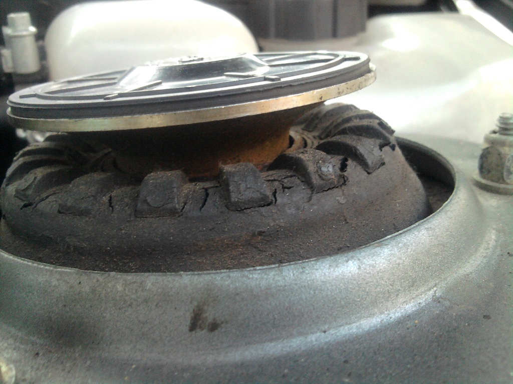

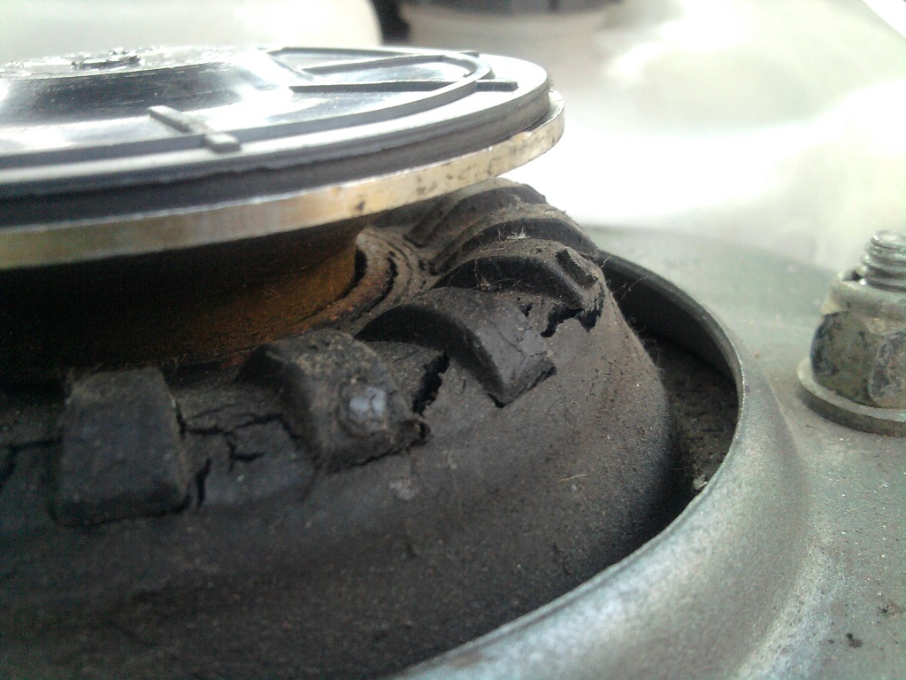

Всем привет! Проехал на эволексе 15 тыс, стук от покачивания появился после 8 ми. На ходу каких-либо стуков не ощущаю. Вчера заглянул под капот и вот что увидел, как будто резина продавилась и верхняя чашка стала вылезать, сама резинка покрылась трещинами еще с новья. Езжу спокойно, не экстремал. Что скажете форумчане, можно ли дальше эксплуатировать опору в таком состоянии или я зря периживаю?

d.dmitry
romiktr Фигасе резина гогно. Про асоми 2110 такого не слышал.
Чет подделка какая то я думаю.
romiktr
Serg x Живу в Тольятти, коробка, чеки, все ОК, внешний вид, как на картинке в интернете. Ставил у хорошего знакомого в сервисе, покупал он самостоятельно. Больше похоже на то, что либо сэкономили на резине, либо резина оказалась бракованной, что в принципе одно и то же.
МегаVolt
romiktr
я б поменял...
