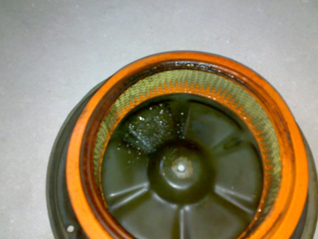

в том то и вопрос как . это точно вода. сегодня сфотографировал.
крышка с каплями
 Размер файла:  107,87 KB
 Просмотрено:  230 раз(а)
сама кастрюля
 Размер файла:  181,43 KB
 Просмотрено:  279 раз(а)

была 2 раза такая шляпа из-за плохого топлива, 2 раза заправлялся на одной заправке и врезультате этого через 30 км машину начинала тупить, когда открывал кастрюлю видел воду с чуть маслом. при продуве карба находил водичку в нем, И все два раза на злополучной азс, на других всё отлично. Но на фотках как то много у тебя там "надышало", у меня чуть было.

это за тридцать мин. было больше.за 250 км четыре комплекта свечей благо при замене не выкидываю.
