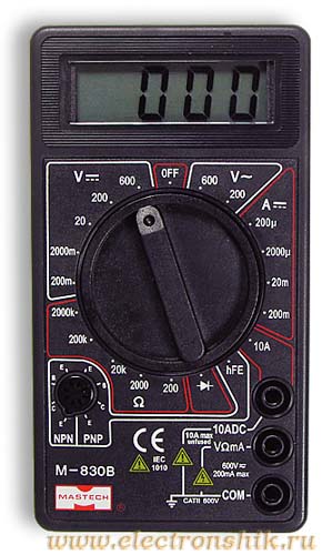

SS 220, я кажись понял твою беду! На фотке прям именно твой мультик, которым мерил или просто фото из инета? Смысл в чём - там стоит предел
10А и на индикаторе отображается
00.0. Так вот, на пределе
10А должно отображаться
0.00. Похоже у тебя переключатель в приборе глючный либо ты его недовключил. Попробуй-ка перед замером тока утечки замерить ток в какой-то заведомо известной нагрузке, например, возьми лампочку от поворотника на 21 Вт и попробуй ее от аккумулятора. На пределе 10 ампер прибор покажет (дословно) 1.60-1.80 ампера (именно так, с двумя знаками после точки). Конкретные показания зависят от лампочки, и напряжения аккума.
Сейчас я поищу инструкцию на твой мультик дабы убедиться в своей гипотезе.

Сохатый писал(а):SS 220, я кажись понял твою беду! На фотке прям именно твой мультик, которым мерил или просто фото из инета? Смысл в чём - там стоит предел 10А и на индикаторе отображается 00.0. Так вот, на пределе 10А должно отображаться 0.00. Похоже у тебя переключатель в приборе глючный...
Я тоже это подозреваю, поэтому неоднократно давал данные именно с экрана тестера. Да, на фото тестер мой. В бумажке к нему только метода проверки, без подробностей. Сейчас уложу свою дочу, ей три недели всего, и попробую вариант с лампочкой.

Посмотрел инструкцию. Всё верно. На пределе 10 А разрешение 0,01 А, т.е. при нуле будет отображаться
0.00.
А
00.0 отбражается на пределе 200 мА.
SS 220, мерь заведомо известную нагрузку - возможно у тебя прибор неисправен.

Сохатый писал(а):Посмотрел инструкцию. Всё верно. На пределе 10 А разрешение 0,01 А, т.е. при нуле будет отображаться 0.00.
А 00.0 отбражается на пределе 200 мА. SS 220, мерь заведомо известную нагрузку - возможно у тебя прибор неисправен.
На 200мА у меня показывает 0.00 А вот что показывает с лампочкой на 21 Вт:
блин, выходит китайцы не там точку поставили, и утечка у меня в норме? Тогда что же, Бош все-таки не айс, или зарядки ему не хватает.

Сохатый писал(а):На пределе 10 А разрешение 0,01 А, т.е. при нуле будет отображаться 0.00.
МОЛОДЕЦ !!!
А я вот не обратил внимания на два ноля в первом разряде.
Тестер действительно неисправен (его переключатель).
При этой неисправности его показания тока выше РОВНО В 10 РАЗ.

Вот как раз и завышение ровно в 10 раз.
SS 220 писал(а):На 200мА у меня показывает 0.00
А что покажет,если переключить правее 10А,на hFE ?
Показывает 0.00
Так что, выходит 30мА ЭБУ с сигналкой, 30мА БК, и 30мА балалайка. Это нормальное потребление? А прыгающие показания наверное диод иммо дает.
Показывает 0.00
А вот теперь померь ток утечки в ЭТОМ положении переключателя.
Мысль понял, да, теперь показывает 0,09 со всеми потребителями. Дальше. переключил штеккер ниже, а предел оставил 10А, показывает 85,0 там показания прыгают +-. Значит все-таки кривой тестер.

SS 220 писал(а):Значит все-таки кривой тестер.
НЕТ!
Все гораздо смешнее и интереснее.
Когда китайцы собирали твой тестер,у них кончились нужные корпуса для него,вот они и впихнули его в корпус от DT 832.
На самом деле тестер у тебя М-830В
Отличие лишь положении переключателя и символах шкалы справа.
Напиши новые символы и приклей к шкале скотчем
Должны быть так расположены

Это полная задница!
Отнесу ка я его назад, пусть отсылают китайцам на апгрейд! Тем более, напряжение он тоже занижает, нафиг он такой нужен.

А вместо него можешь взять М-830В или DT-830В
Тем более,что ты теперь знаешь где должна быть точка при положении переключателя 10А. ( 0.00 )

т808 писал(а):Когда китайцы собирали твой тестер,у них кончились нужные корпуса для него,вот они и впихнули его в корпус от DT 832.
Я б в жизни б не додумался.
