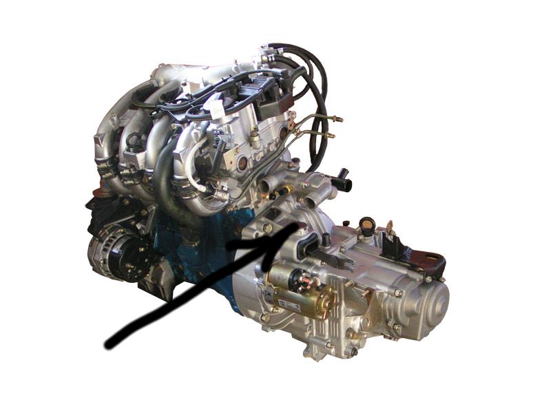

Подскажите как снять эту крышку см. фото

Andrey52RUS

Ты бы вопрос задавай точнее!
И для начала покажи на фотке какая именно крышка,а потом будем разбератся!

Отверткой вытаскивай, на самом деле это не крышка, имеет форму стакана, вытащишь и тюбик литола туда на горячую, чтобы лапка смазалась.

Я так понимаю это пластиковая крышка-втулка вилки сцепления? Под деть чем-то типа отвёртки, там снизу усики-защёлки. Кто-то вроде писал что это возможно, хотя я не уверен. У себя снимал и смазывал при снятой коробке

kaaruslik писал(а):Я так понимаю это пластиковая крышка-втулка вилки сцепления? Под деть чем-то типа отвёртки, там снизу усики-защёлки. Кто-то вроде писал что это возможно, хотя я не уверен. У себя снимал и смазывал при снятой коробке
Попытался отвертаком открыть, щёлк, кусочек отвалится, вот думаю, надо посоветоваться с Гуру!

По поводу жалюзей и крышки бардачка согласен. А вот насчёт вилки наверное не стоит её туда мазать. Лучше графитка или литол.
